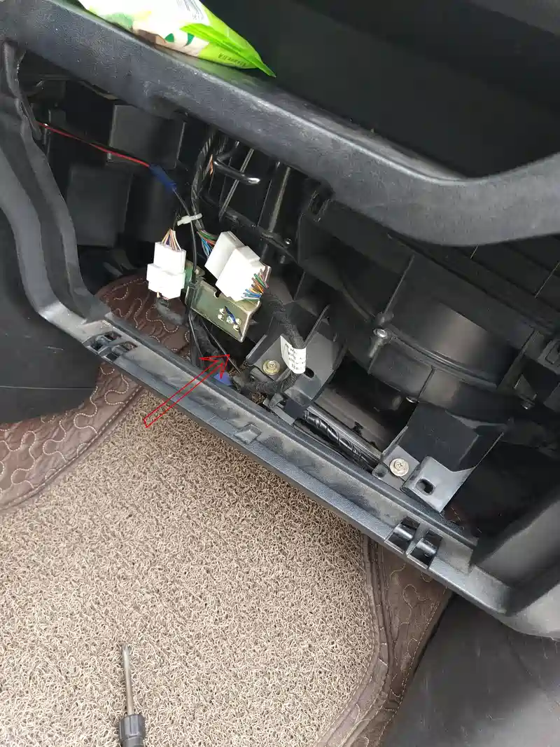

    然后我就在网上查了电阻的外观图片,按他说的去仔细查找。最后功夫不负有心人终于在副驾底下找到了!如图
从图中箭头位置看过去
在箭头位置里面,在行车电脑上面。
图中红圈就是鼓风机电阻其中一个螺丝。
这个是手机伸到下面去照的,为了确认。看到图中的跟网上图片一致(严禁修理后使用)字样
我心情那个激动啊。
