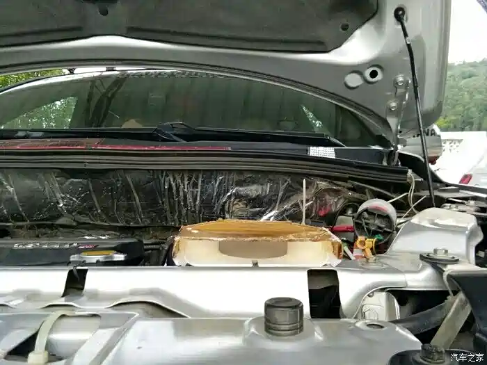

第二次改,加大进气口,但是没有密封左右和下部车身那些洞,跑了后还是一样没什么感觉。
第三次改动,观察机盖会压到的地方剪了但是又漏风,所以用薄塑料在密封,前面边缘上翘与机盖稳合,不漏风![]()
能看出来前面是上翘的
担心热会让塑料软化变形,垮下来,就用笔套那根剪了做支撑
左右两边与车身连接的地方完全密封起来

说说材料,白色的是大车装尿素的塑料箱,黄色哪家的有的洗洁精瓶子。胶水是淘宝上收 房屋医生 第一家吧!买透明色25块钱那个足够用。不是打广告,这种胶比较好有,我全车灯带都用这胶外涂一层,四窗晴雨挡都用这涂边缘根本不漏水,现在停车都是留一点缝隙在大的雨也不怕
不然4年了还臭臭的
。注意一点用时拿调羹打出来,考虑好用多少打多少,容易干,要厚就等干了在涂一层。
割中网时不小心割到灯带,继续胶补上。拍不出来盖上机盖的照片,眼睛看倒是稳合了
