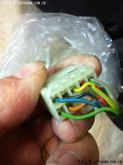

这是C30的插头 八线的,带加热的
这是我们原车的 五线的,以上两个线头都要掐断,重新整理线束之后用热缩管包好,然后按照原车路线穿出,再依照线色接好原车插头

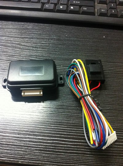

这是很重要的利器,就是折叠收纳器,没有他你装了折叠电机也没有用,除非你自己懂控制原理自己做。这个东西做工不错,焊接点也很清晰,因为我们的车没有专车专用的,用这个就很合适。如果想要某宝连接的 请私信我

是不是感觉很凌乱上面有一根蓝色的线和一根黑色的线就是折叠电机的线,左右两边并联接到收纳器线束上

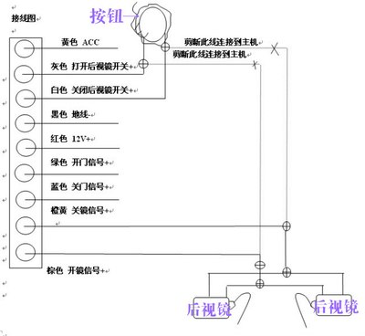

下面附一张接线图
图中标识的已经很清楚了,收纳器上的黄色线接ACC,这个大家看看保险盒盖上的保险位置就知道了,黑色接地线,大家应该都知道,12V常电我接的是室内灯的保险,蓝色线就是刚才给大家说的接锁车信号线,因为我们原车没有折叠控制按钮所以灰色和白色线就不用接了 用胶布缠好防止出现意外,我没有接开门信号线也就是绿色的线,所以是要是打到ACC后自动展开,因此把白色 灰色 绿色三根线做绝缘处理后整理好。那么棕色和橙黄两根线我们就要接左右折叠电机的线了,上图已经展示过,棕色是开镜信号接折叠电机红色线,橙黄是关镜信号接折叠电机灰色线就可以了,大家在布线的时候可能会用到其他颜色的线,一定要做好标记,切不可把两边电机的线接反,所有工作完成后接上收纳器控制盒就实现了锁车折叠打开ACC展开的功能了。大家可以根据个人喜好也可接开锁信号线实现锁车折叠开锁展开功能,其实可以用三种控制方法,今天说的只是其一,还有两种就是可以接原车镜片调节开关和单独买原厂带折叠控制开关,接原车调节开关也可以实现车内控制倒车镜折叠与展开。
由于没有拍摄过多细节照片,所以就只能口述了,这对于动手能力强,懂电路的朋友应该不是问题,对于不懂电路的朋友可以去装潢店改装,此次改装结束,谢谢大家的关注。最后大家一定要注意一点,ACC线一定要接,ACC信号线的作用有两个。一个是给开镜信号。另一个是切断电路板中的折叠控制电路开关,让行车落锁后不会自动折叠回来。 如果没有接ACC信号线,那就是说折叠的开关还处于打开状态,当你行车落锁后,后视镜自动就会折叠回来。
