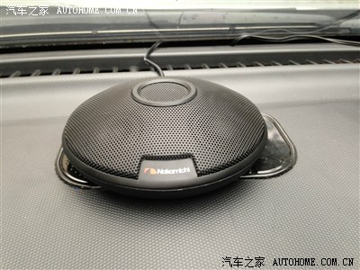

       中置音响用于补充中高音的不足,对主、副驾位置形成环绕声场,是个低投入大效果的小玩意。小四仪表台中间那块大平台用来布置中置最合适不过了。
       我比较懒,选择的是好施工好布线的外置喇叭,品牌是中道,里面五个子喇叭,声音偏高音,类似的还有TEAC的,一个魔术贴往仪表台上一放就完事。但实际对于适度版的二分频喇叭除了高音就是中低音,缺少衔接的情况,上一个3或4寸中高音喇叭才更加合适,也显得更加有**一些,毕竟小四他哥极光神马的也都这么干的。但因需要在中控台开孔,做止震处理,觉得自己有点不好DIY,所以没这么干,愿意折腾的同学可以试着淘一个哈曼卡顿燕飞利仕BOSE神马的拆车喇叭,效果会更好。

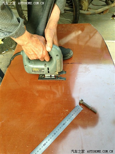

       如上图,拆卸下小四的置物板,已经弯曲了,且背面无法粘贴止震板,装低音炮会共振的一塌糊涂,直接弃用。做隔板炮板材需要满足强度高,高低温环境不变形,不易产生共振等条件。经专业人士推荐,材料选择10mm胶木板,一种电工材料,特点是不吸水、不导电、不产生静电、耐高温、强度高。在电气市场卖绝缘用品的店里找得到,公斤18元左右,小四需要开1米*0.6米的毛料,这个尺寸有大没小,9公斤多,180块钱随便搞定,扛到音响店进行二次加工。

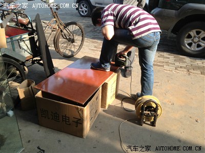

↑↑↑↑↑比照原来的置物板,画出线来,上电锯,注意:每边多锯大约0.5cm用于后边上收边条,下刀靠里点就有了
↑↑↑师傅说太硬了,换着轮流锯。边毛糙点没关系,后面还会做收边。

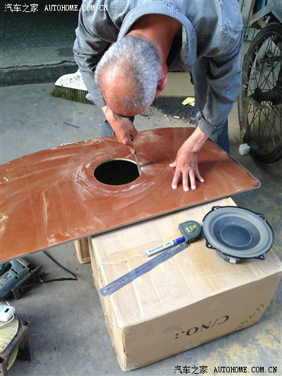

↑↑↑↑↑定位画出喇叭安装位置线,这里注意,备胎轮毂对应在置物板上并不在正中,务必找到备胎轮毂中点定位,印象中是上下距弧顶28cm处,左右居中。喇叭我选择的是哈曼卡顿的八寸拆车低音,80瓦左右。喇叭务必选择双音圈,100瓦内的某宝找的230元含运费,效果自不必说,完爆山寨。事实上功率不虚标保足100瓦对于小四已经够用了。某宝动辄上千瓦的低音炮无力吐槽,国产从电脑电源到功放到音响从来热衷于虚标功率,你们懂。
  ↑↑↑↑↑钻头开个进刀孔,继续锯
↑↑↑↑↑基本完成,打磨边缘

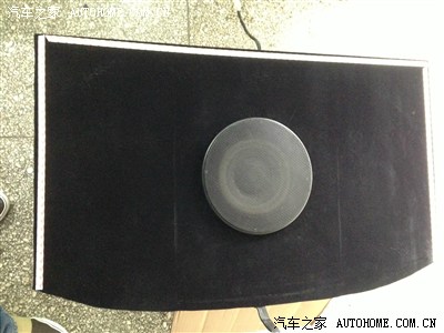

↑↑↑↑↑上车试一下尺寸和安装是否合适,很挫是吧,屌丝味十足是吧没关系,各位继续往下看。
↑↑↑↑↑哎呦,有不同了是吗?贴面选用的是不干胶植绒布,1.48米幅宽,买一米就够用了,38元含运费。这玩意自带背胶,非常好贴,自己两下就可以搞定,注意在没贴之前用笔把喇叭孔画好裁出,贴好在裁的话容易伤到音盆,记得多留半厘米用来收喇叭口。多色可选,后悔没用个骚骚的颜色,咩哈哈哈哈。
喇叭罩选一个10寸板材加厚的,能承重。不用考虑螺丝位置,咋上都行,适合DIY,而且显得很大**很高的样子,含运费28元。

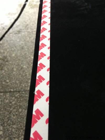

↑↑↑↑↑收边条的材料我找了很久,最后找到了这个 -_-!! 哈哈 很无厘头是吧?但好用就好不是!5块5两米送3M胶,两条包邮共11块,也是多色可选,和植绒布搭配,同色撞色皆可,喜欢骚骚颜色的车友有福气了!我拍错的数量,实际需要两条哈!
↑↑↑↑↑看起来就很柔软是不是?其实它除了美观外还有个更重要的作用:止震、防止行车中磕碰异响,蓬松厚度是0.8cm,在锯板子时,每边记得多留0.5cm
↑↑↑↑↑正反面贴上送的胶条

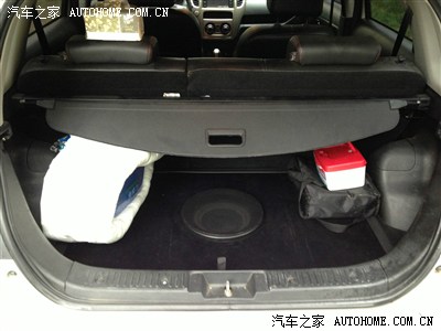

↑↑↑↑↑嗯这是完成效果,还没做卫生
↑↑↑↑↑这个低音炮加装方案不超过500元,廉价、效果、空间完美平衡了是不是?而且这块置物板比起以前那片塑料,怎么颠簸都不可能出现异响的。

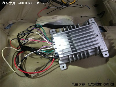

接下来的内容,是套环绕声系统的核心---功放了,曾经试过一个漫步者CA7000功放,但发现最终的效果只是声音大了,音域宽了,其他感觉不到什么,而且低音效果不尽如人意,就给拆了,从此开始研究音效功放,中间也走过弯路(见后番外篇),最后选择了这个BOSE的一个六路拆车功放,四进六出。高电平直接输入,输出为两全频前门,两中高音后门,一环绕声+一重低音,其实是全新,来路不明,但可以确定的是的确是真家伙,其功率并不大,亮点在于可以将原车的音频信号经过处理,分配到各处喇叭上,形成环绕声,并且自带的重低音输出(不大,100瓦内)可以让我们尽情的淘各种拆车喇叭二不用可以选择有源低音炮或加装低音功放。
↑↑↑↑↑功放接电源线,直接穿过来接电瓶正极
