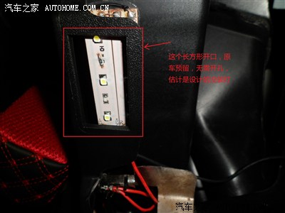

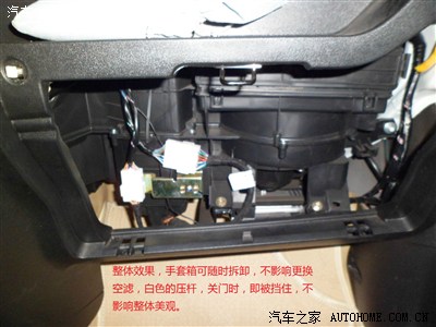

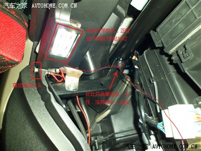

1、最初方案:在箱体内加灯,亮度范围大。后来考虑经常拿掉手套箱,有电线扯着,不放便。放弃。

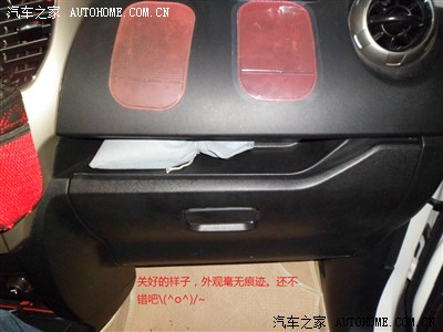

2、最终方案:在框体上方加装。从上网下照。线路隐蔽。不影响拆装空调滤芯,不影响以后改装。

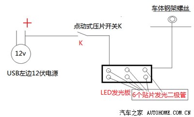

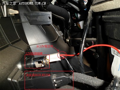

3、思路:从12V电源插孔后取正电,这样钥匙拔下后断电,保证忘了关手套箱门后,灯不会一直亮。

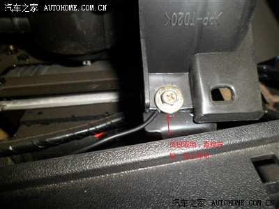

             从最近的车体钢架取负电,省去线路到处跑。

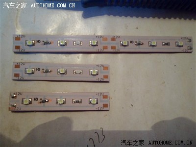

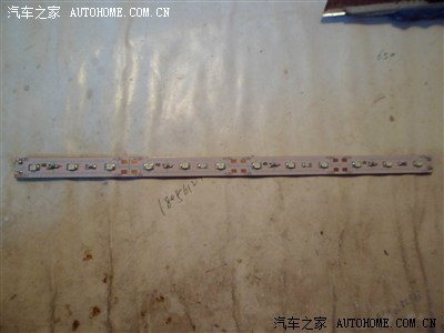

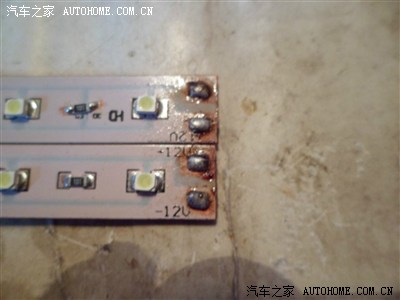

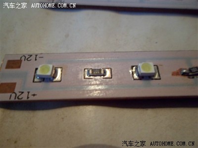

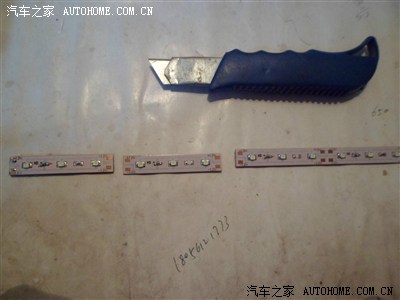

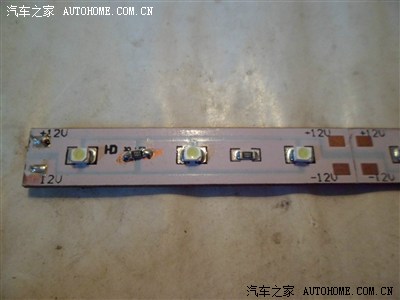

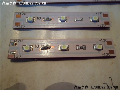

贴片式LED是从废旧展台里拆的。正好12V供电,无需变压。拿来就用。
他是3粒LED为一组,我用刻刀取下2段,并列摆放,就是6粒LED。亮度足够了。

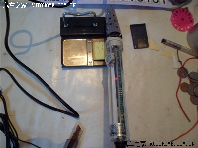

在焊点上上焊锡。
由于他本身有降压电阻,我就没加

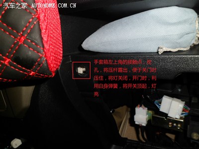

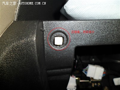

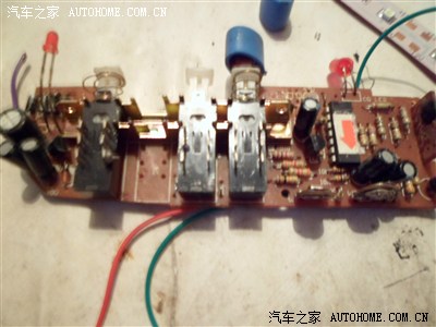

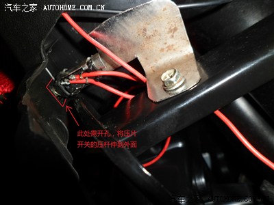

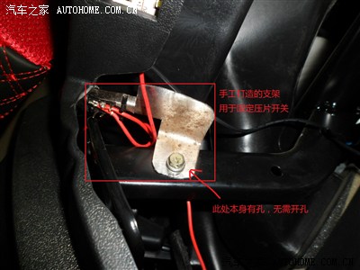

压片开光,我用的电风扇的组合开关,拆下一个,就可以

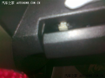

由于手套箱里面没有固定的地方,我加工了一个支架,正好用螺丝固定在里面的钢架上,本身有孔,所以无需开孔。

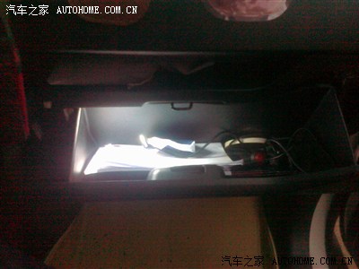

相机拍着拍着没电了,用手机拍了几张效果图。凑活看看。

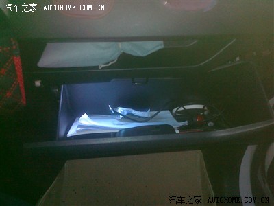

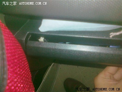

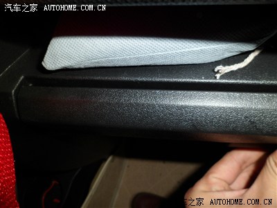

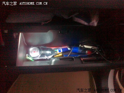

下面这张,只要门开一点点,里面的灯就会亮,不会有延时的感觉。打开就亮。
效果。
效果
