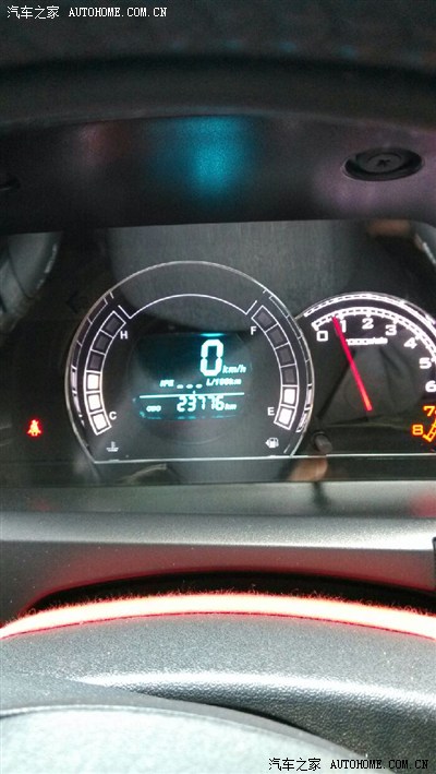

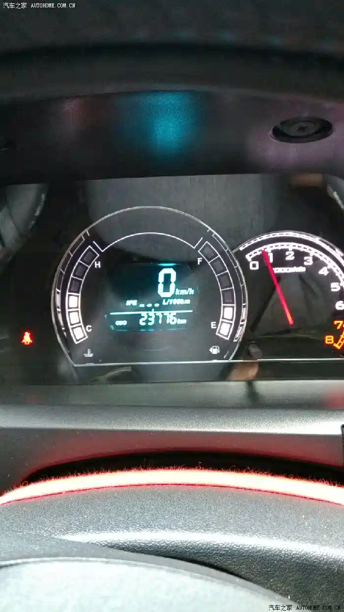

目前小四已经跑了两万多公里了,这段时间感觉发动机怠速的时候有点抖,这段时间一有时间就在各个论坛里泡,看看有没有类似的问题和相关解决办法,今天在酷熊论坛里看到关于节气门清洗的贴子,呵呵!头脑一热,也跟着动手了!说一下需要准备的工具,一字螺丝刀,钳子,八跟十号套筒,一瓶气门清洗剂,前后都是一个人在弄,所以拍的照片不多,各位将就着看! 先上一张目前的公里数

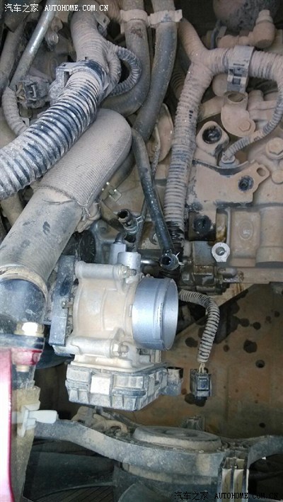

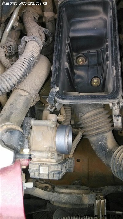

拆之前记得先把电瓶线取下,我取的是负极,然后拆开空滤盖取出滤芯,卸下与节气门连接的进气管
空滤下半部有三颗固定螺丝,拧开螺丝取出空滤下半部

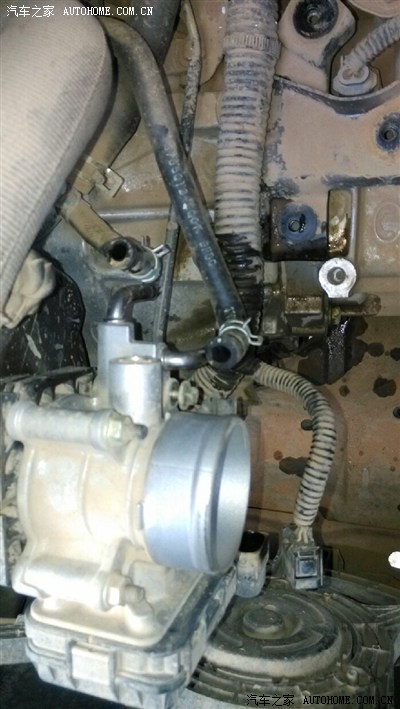

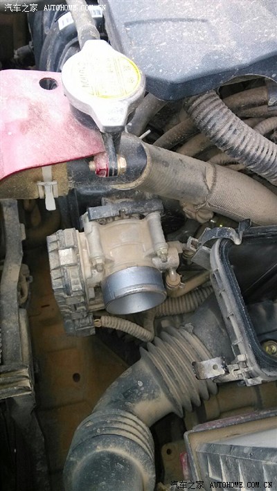

卸下两头水热循环软管
节气门有四颗固定螺丝,用八号跟十号套筒卸下

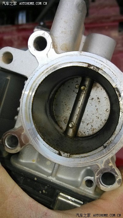

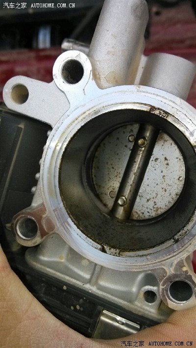

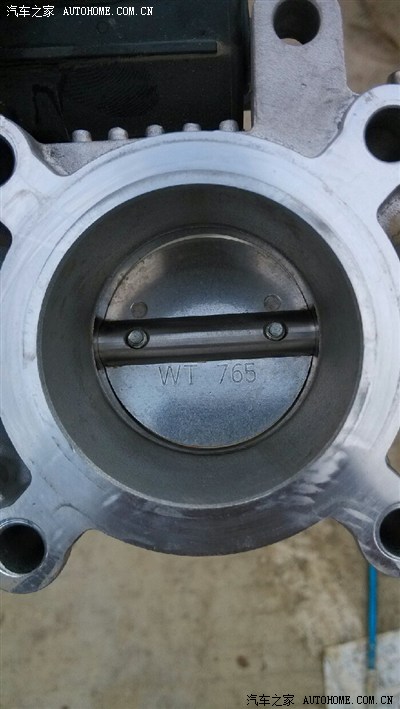

取出节气门,看见了吧!挺脏的
背面

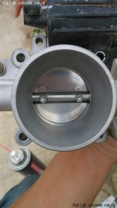

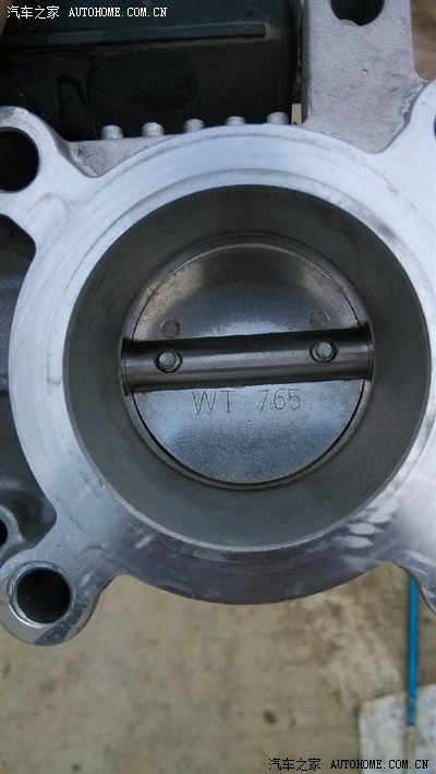

一个人,所以清洗过程没办法拍,很简单,拿气门清洗剂猛喷就是了,如果一次喷不干净,可以隔一两分钟后继续喷,直到干净为止

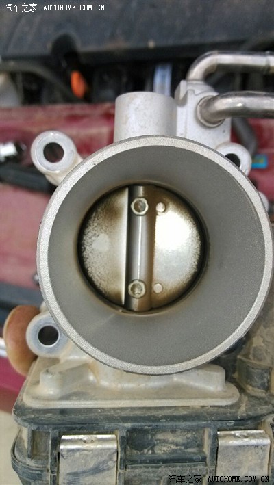

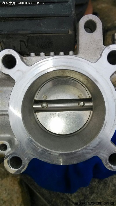

清洗后的效果是不是很明显!
记得用抹布檫干
