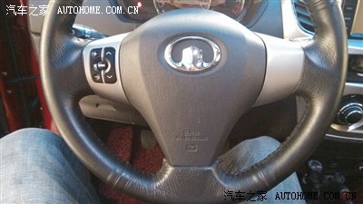

相信很多车友买了车后都会缝一个真皮方向盘套来增加手感吧?前几天有个车友私信给我说他缝完后皮塞好了够发现喇叭开关下半部分不好按,要用力按才会响,刚好今天放假我就来教大家怎样解决吧。
我也是新车买过来后就缝了真皮方向盘套的,缝了老半天,我是用原装的内八字缝法,最不好操作的,不过我喜欢这种缝法。好看。
废话不说啦,教大家如何解决,首先这里介绍这套工具,这套工具我觉得喜欢改装车的车友最好入手一套,因为不贵才几十块,工具很齐。
拆中间的喇叭按键其实很简单,在方向盘左右两侧有两个六角螺丝固定
这个是右边的
拿出工具随便组合下很方便的
小心的把安全气囊和喇叭开关一体的这个东东拿起来放一边。
这里能看到喇叭不好按是因为我们缝真皮方向盘套时塞进去的皮太多了导致顶住喇叭开关而已。
我们只要用美工刀把底下多余的部分切走就可以啦。
然后再贴点双面胶来固定下。
这个是喇叭开关的触点,我顺便把它垫高点 那就更好按了。
这3m胶我觉得要买的,经常会用到。这个是三十多块一个,1cm厚10米长。
剪一小块,塞进去触点后面的铁片底那里,把开关垫高一点点,这是按的时候鸠很轻的一按它就接触到了。
全部弄好后就按拆的步骤装回去,上紧两颗螺丝就大功告成。试车,下面部分轻轻一按就响了。 超级好用啊,其实很多时候自己动手DIY一下会换来很好的体验。
