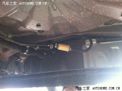

这段时间都在讨论进气口的问题,其实解决方法很简单的,第一加装后轮叶子板(用C20R的叶子板可以基本完美安装),另外一个就是改进气管的放置地方,把进气口的管延长,放到没有泥沙和水能到的地方,然后加一个空气过滤器就可以了。

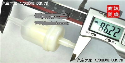

这个就是改油管后必须加的过滤器,有了这个,水和灰尘就进不去。我在淘宝上找到了这个东东才4块钱,就是摩托车油箱油道过滤器。
避免被别人说我广告我把上面的东东图了下,把管延长到车厢内然后接上这个,就可以完美完成改装了。
