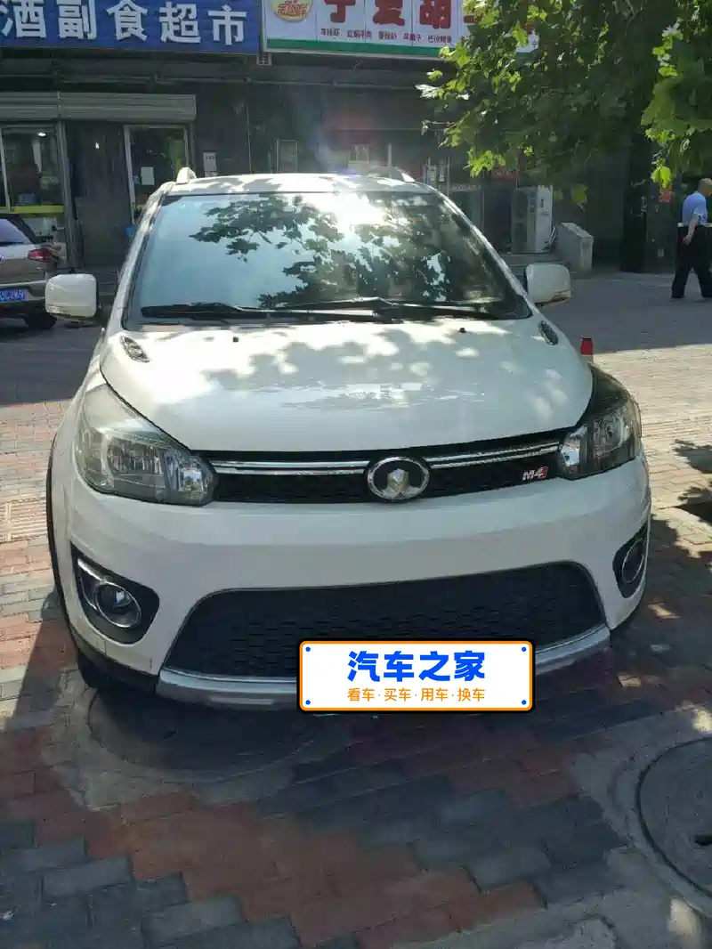

M4车友们你们的车有烧机油的不,我这个跑了17万公里了,烧机油有段时间了,你们都是怎么解决的
