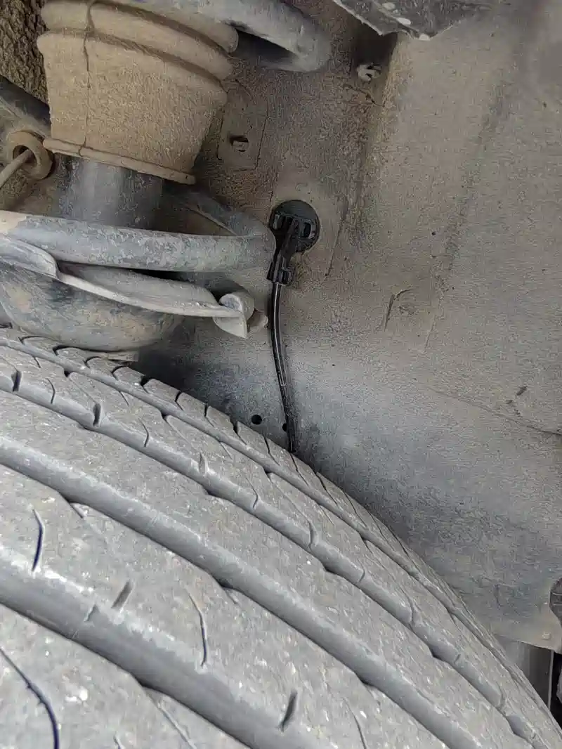

右前换好的,中间有个扎带忘了,后来又拆了一次车轮,补上扎带。

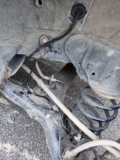

曲阜天博的件,一个人干活抽空拍照,四个新件也没放在一起,拍的不全请谅解,当你拆掉车轮后一目了然,没想象的那么难。

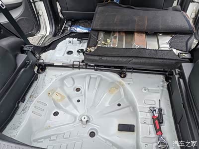

后轮拆完,传感器研究半天,插头在内饰里边,要拆后排座位,摸索了半天,不拆不行,又是一顿拧螺丝。后座都拆干净,顺便清理一下多年清理不到的角角落落。后来发现拆多了,就当研究座位安装结构了。
正在拆后座
后边安全带底部的螺丝要拆掉,后座椅靠背要拆掉,螺丝在后边两个角,揭开靠背魔术贴后的布就能看到。座椅背移走后,拆掉内饰板上的座椅背转动螺丝后,就可能撬内饰板了,需要小心拆里边的卡扣。最好准备备用卡扣,时间长了卡扣也变脆了,即使新车,新手也很容易拆坏卡扣。

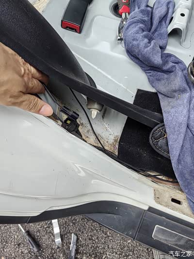

拆开内饰板,就能看到线束上的固定的插头了,还有后玻璃水管道,细而硬的一根是收音机天线。小心拔掉传感器插头,

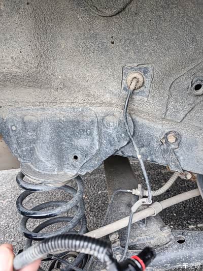

传感器与车身的空洞是靠传感器自带的橡胶盖密封的,比较紧,需要用螺丝刀撬才能取下,新的也需要螺丝刀顶一顶装进去,要使用巧劲,千万不要戳破了。
左后换好,每个中间都有扎带固定,需要提前准备好,黑色扎带耐用白色的耐久性不行,不建议用。
拆内饰要扒一节门框胶条,后门槛的塑料饰板也要先拆掉,扣里边,先扣车头一边。内饰板拆后就是顺着线路拔插头,换新件,最后传一次成品照片

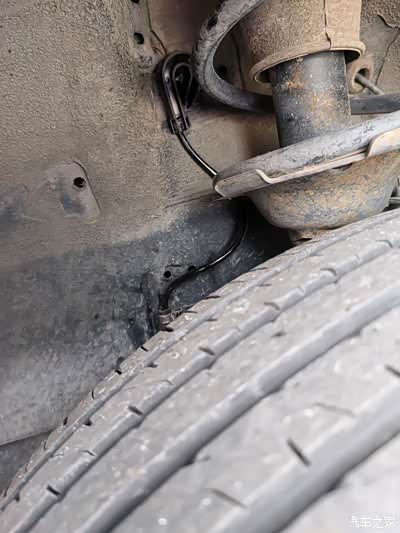

右前,安装后用瓶口螺丝刀捅进两个洞中,让卡扣卡紧,不然容易掉。
左前
左后,右后跟左后完全对称,忘了拍照。安装前清洗了一下传感器安装孔,并在固定螺丝上涂一点螺栓紧固胶水,防止螺丝振动松。
