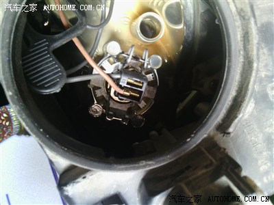

首先来个不在话题的事,@wjm567兄要的远光灯灯座图
