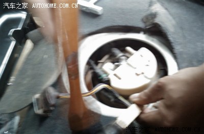

    回来小心将新泵换上总成,很合适,再小心翼翼的装到油箱里,安装好燃油泵上盖,装拆这个上盖一定要小心,用个木条慢慢的敲打,很多车友因为方法不当给敲坏了,上好盖,检查不渗油了。再打火,车子腾的就着了。心里那个美啊,呵,呵,不光是省银子了啊,还有DIY的快乐。

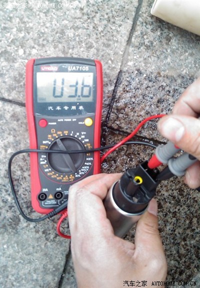

测量新泵有阻值

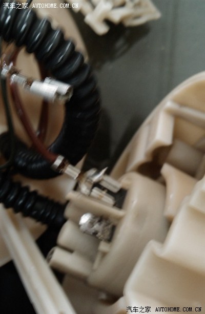

焊下旧泵正负极接线

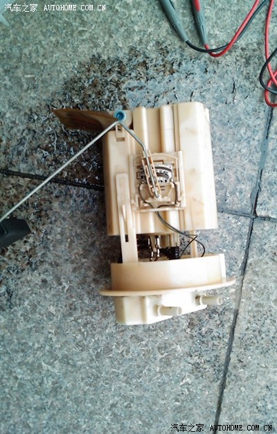

拆下来的旧泵
燃油泵。

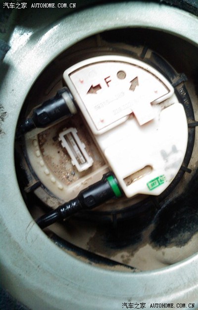

用根木条小心锤下来,别损坏了燃油泵上盖。
取下燃油泵总成

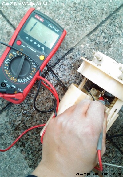

测量泵芯正负极阻值,的确坏了
