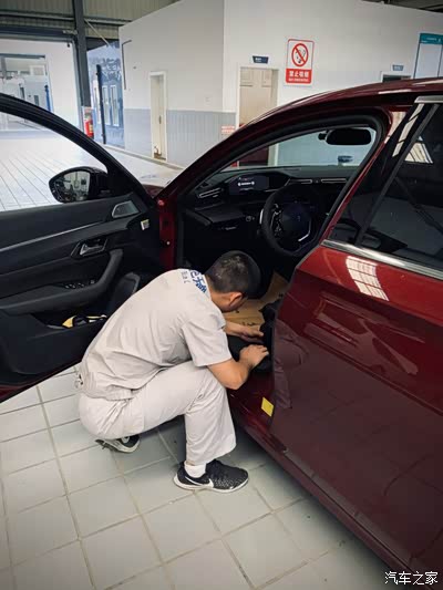

转向柱异响,COM2000多功能开关异响:这两个配件问题归为一类,具体表现为车低速行驶,包括但不仅限于掉头,挪车,倒车入库情况时,方向盘周边有哒哒哒,咔咔咔的细微声音。转向柱上下晃动有一定间隙和松旷。目前已确定是转向柱问题,上次专家把自己车上的方向盘、com2000都和我车做对调测试,排除法确定是转向柱问题,这个有空再去处理,问题暂时未解决

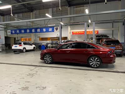

售后的偶遇,这位是我大哥,折腾车我绝对是不如他。

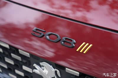

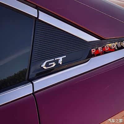

全新的GT标,这位置比原厂还原厂。
