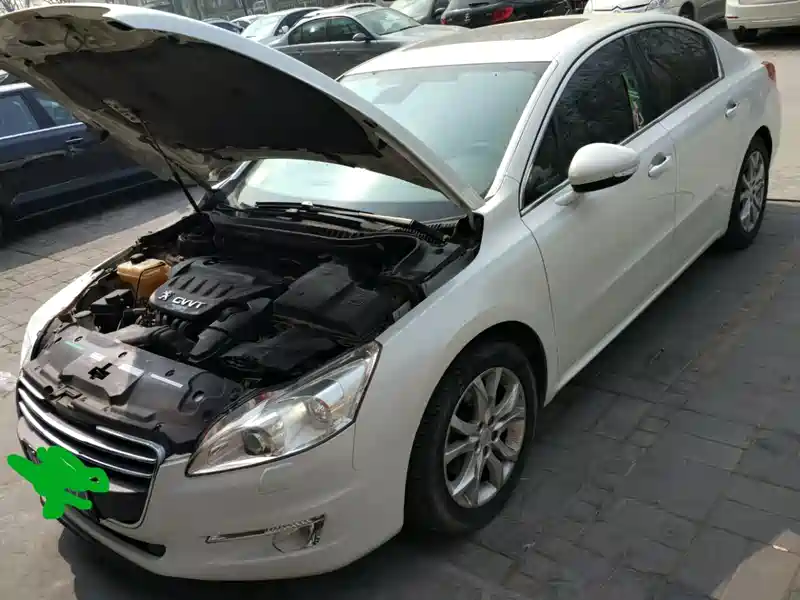

508喇叭有很多按不响或者需要非常用力才能按响,是气囊支架扁了,重新更换支架就可以恢复喇叭的灵敏了
就是这个大白狮的嗓子哑了
