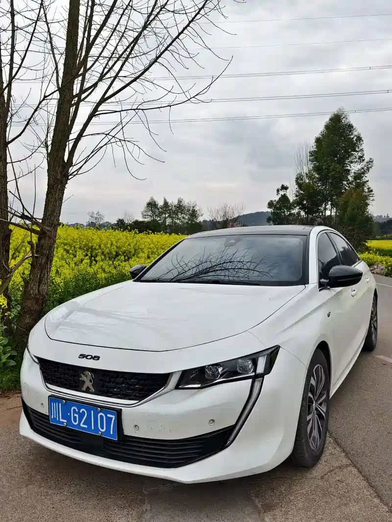

我的爱车是2019款标致508L驾控版,2026年1月12日从车友手里买过来的,当时是40200公里,现在总里程是44500公里,目前为止开着一切正常。
