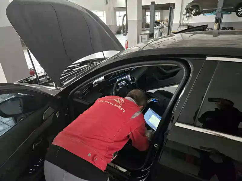

在快速路上撒欢的时候,报了个发动机故障,突突突突的,也踹不起来速度了,到店里用电脑查查。
说是一缸点火问题,那就拆开看吧。
