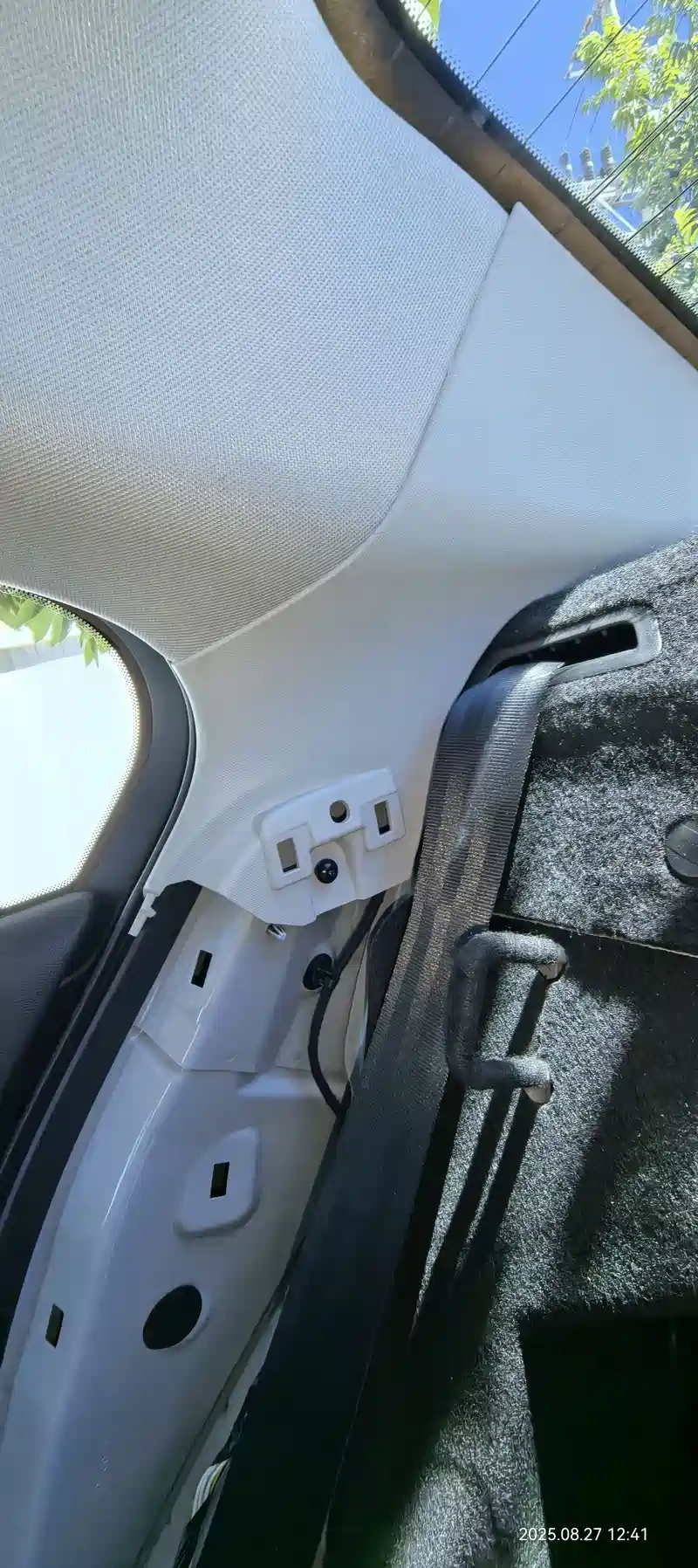

新车提回来的路上就发现有异响,由于提新车的兴奋没想处理,直至行驶2千公里忍无可忍,请假去4s店处理。开始一位师傅上车试车说是天窗异响甩锅给了钣金师傅,这位钣金师傅上车就判断不出来哪里响,我就载着他在附近转啊,路试啊,直到下班也没说出个123来,第一天就这样结束了,在回家的路上,异响一直有反反复复,回到家开始做攻略,抖音,小红书,汽车之家论坛各种搜,也试了很多办法,都无效。第二天还是不死心又去了4s店,还是昨天那位师傅,又载着他反复的路试,最终他还是确定不了哪里响,然后又换了一位师傅诊断,上车就说是顶棚,天窗,但是要处理,很麻烦。让我把车放在店里一个月,才能查出来。我问给替代车吗?我来回可以接送吗?都没有。改说不说,车卖出去了没有一家4s店会处理好售后的事情,他们也不愿意处理异响,认为是我的问题,正好有508保养的车主也说了,后排座椅有异响,但是没管它。别人能忍,我忍不了,让我把车放店里一个月我更忍不了。就这样第二天又不欢而散了。我想了,你们不给修,我自己修。过程是很艰难的,因为这种异响只有在车子开动起来才有,下班我叫老婆开车,我亲自坐在后排座椅听,很明显就是顶棚发出来的声音,下定决心,拆!  把顶棚拆一个角,没有全拆。!!有此类情况的小伙伴一定注意了
就c柱这里一个螺丝,其他饰板全是卡扣,一个螺丝还是异型的
此处是这种螺丝,要有这种螺丝刀,否则拆不下来了个
特意提醒:后排照明灯不要拆,不影响顶棚海绵脱落,只把拉手拆掉就可以了,是卡扣的,没有螺丝。顶棚只有两个卡扣,很好拉出来。
