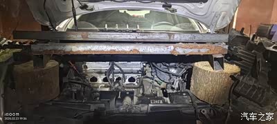

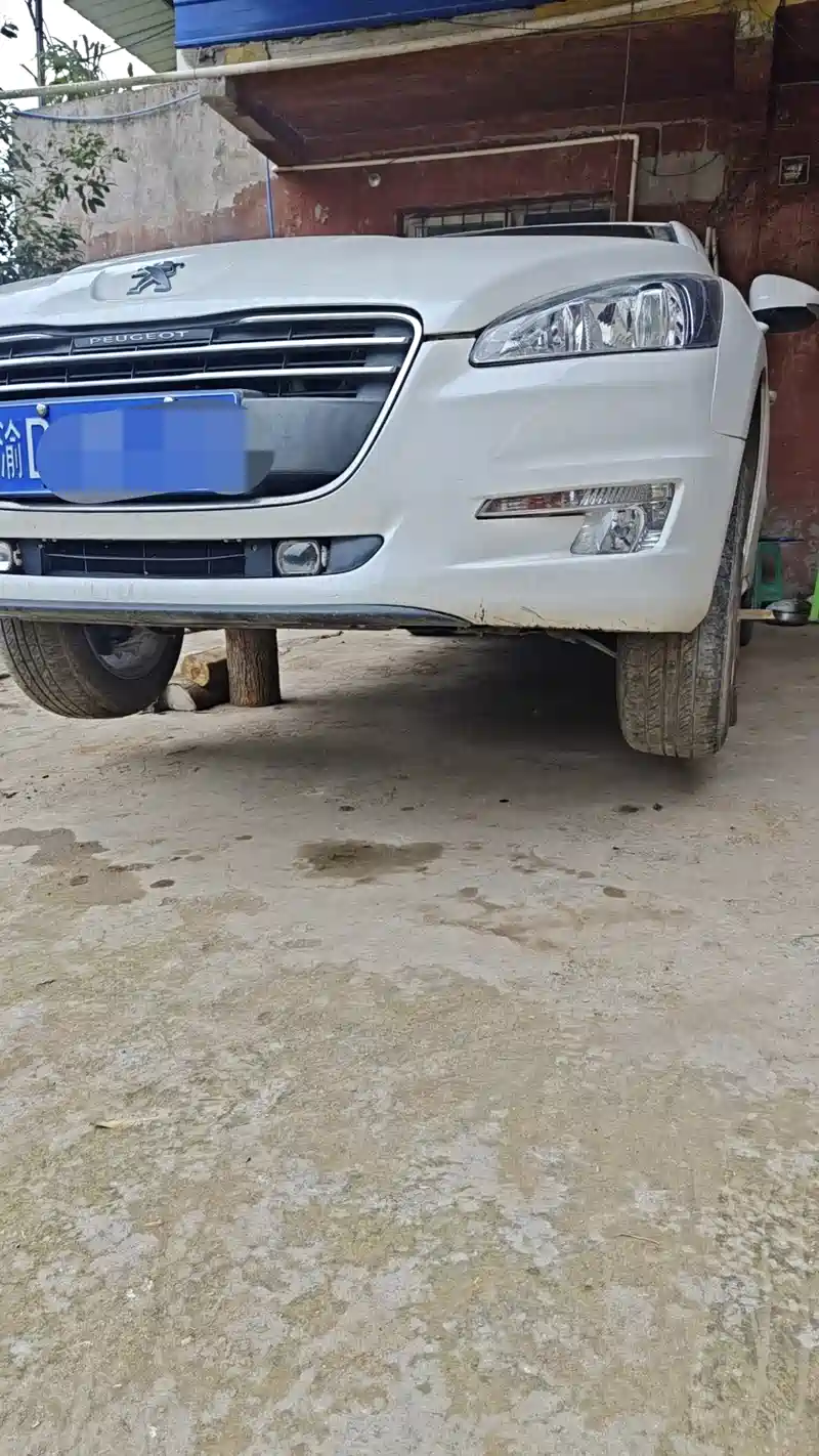

用千斤顶顶起车子用木头墩做支撑,毕竟安全第一

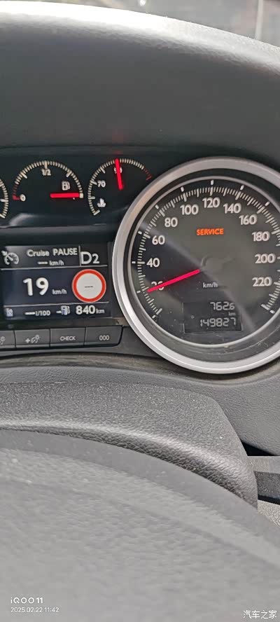

马上15万公里了漏油日益严重过完年无事决定测底治疗

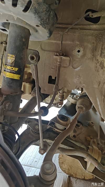

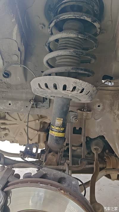

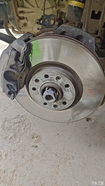

先拆了轮胎
准备拆元宝梁
基本拆下元宝梁

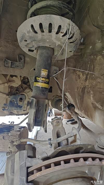

拆了半轴用铁丝吊着羊角

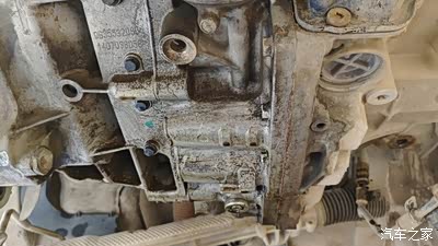

拆了元宝梁看到,漏油还是很严重的

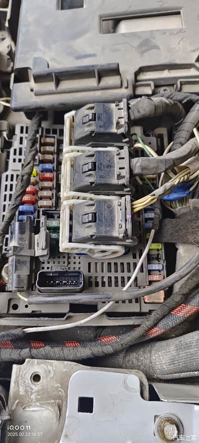

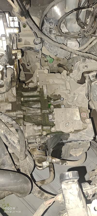

开始拆上部碍事的部件

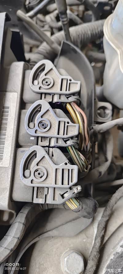

BSM拆
ECU拆

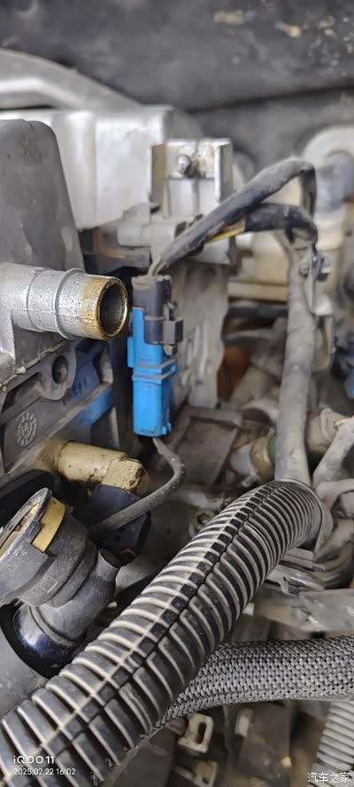

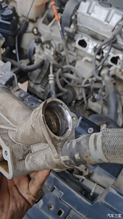

节温器底座拆
排挡拉线拆

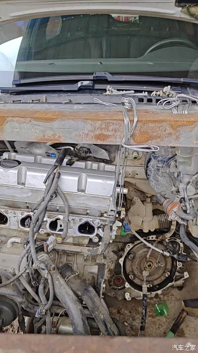

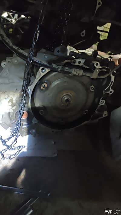

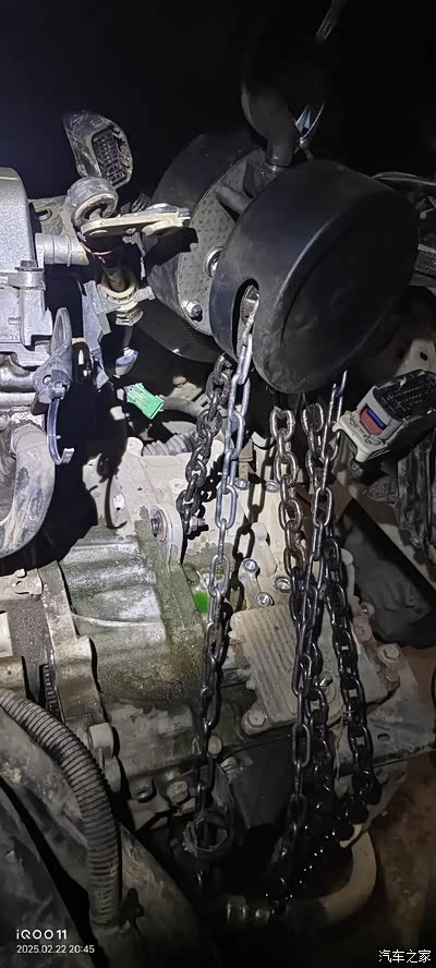

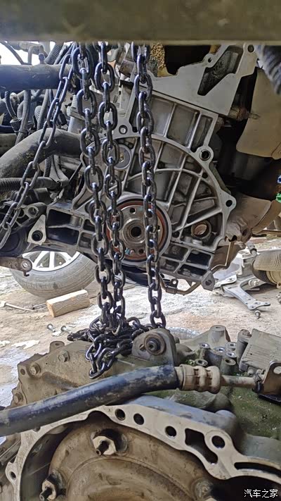

没有吊架只能自己想办法用方管做个吊架用葫芦吊变速箱
开始拆变速箱
油底壳拆了,好拆变速箱 不要太方便
OK变速箱成功分离

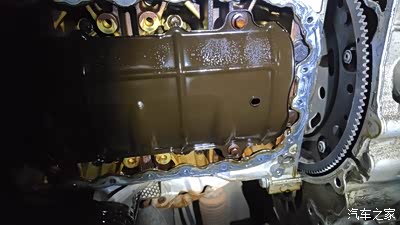

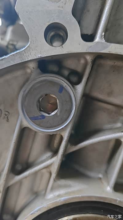

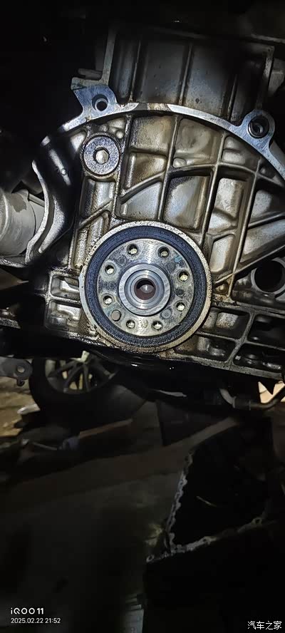

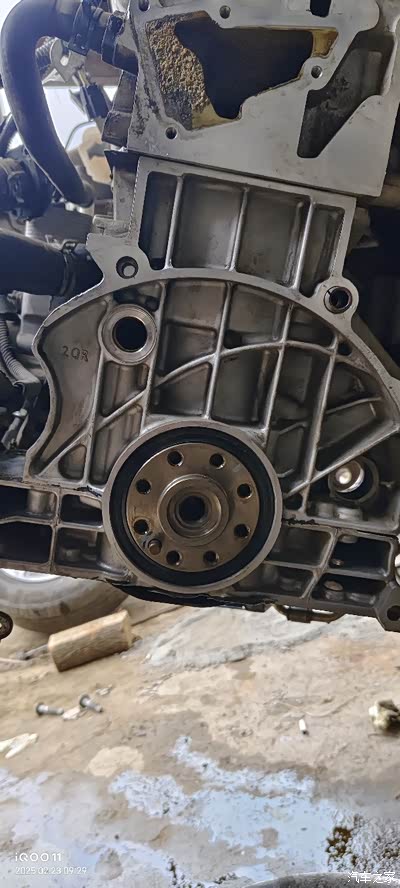

移走变速箱看到曲轴油封还没漏,机体油堵漏油严重

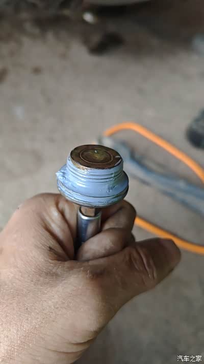

拆卸油堵清洗 油堵很松
换新垫圈并打胶
打扭矩100牛米OK再也不会漏了

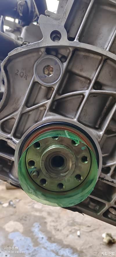

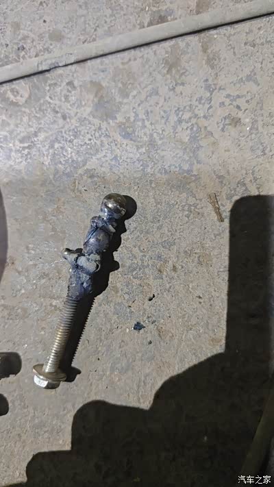

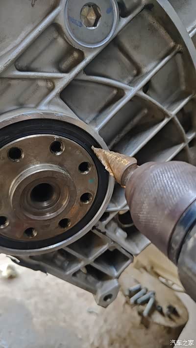

准备拆曲轴油封,先钻孔再拧螺丝,
安装新油封,品牌爱尔铃
忘了说了拆了变速箱发动机一直吊着的

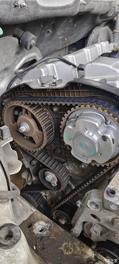

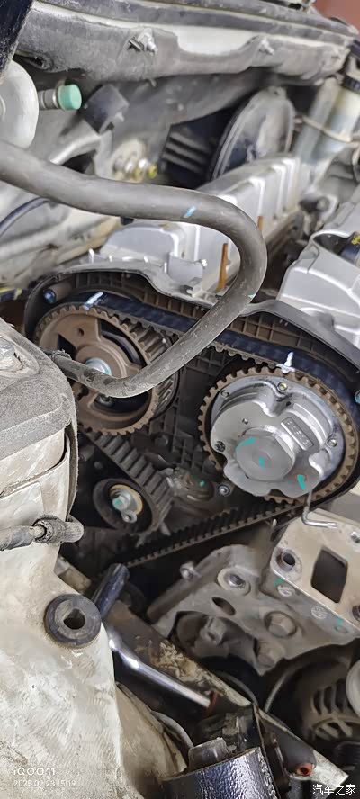

葫芦上位准备回装变速箱装好变速箱开始拆正时

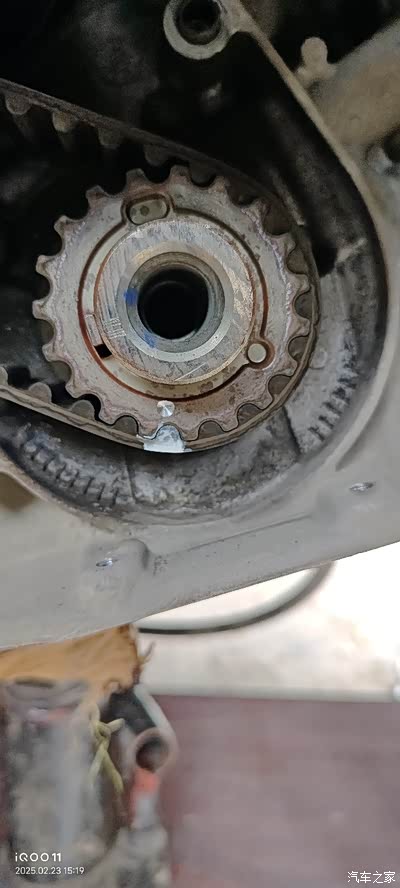

开始拆正时
正时定位并做记号
曲轴齿轮也做记号 特意用电钻打个标记

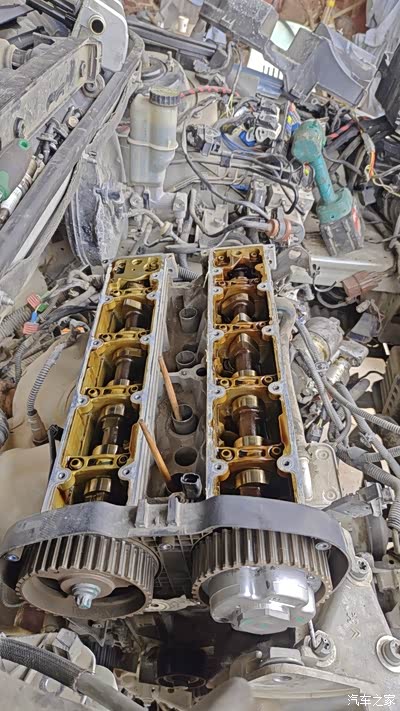

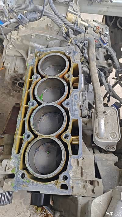

开始拆缸盖 一直道达尔机油15万公里 还凑合不算很脏

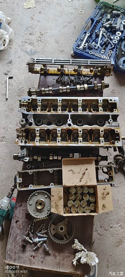

拆了缸盖

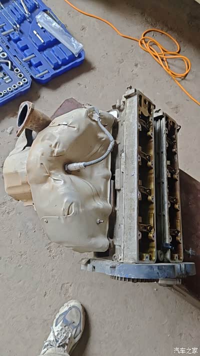

连同三元催化器一起拿下

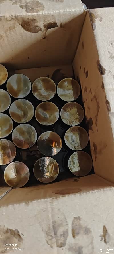

拆了凸轮 ,顶桶
自家人就要整整齐齐的

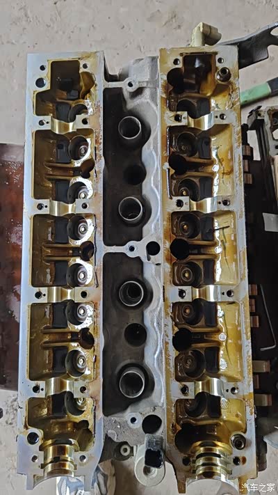

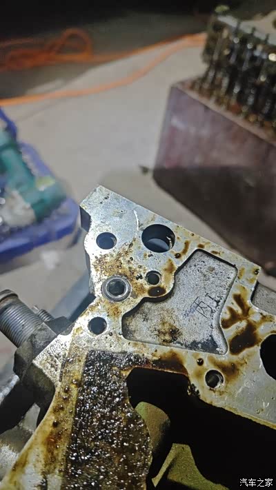

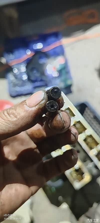

气门顶杯 只有一个失效的但是还是决定全部更换

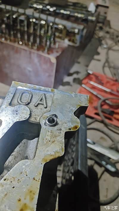

电焊拆缸盖油道清洗 单向阀
这是取出的单向阀太脏了,取出方法就是用8个钢筋从节温器底座方向的油道孔往正时侧顶出

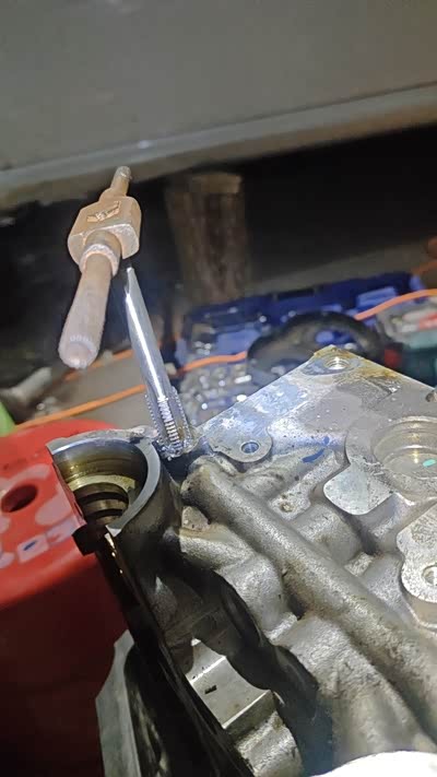

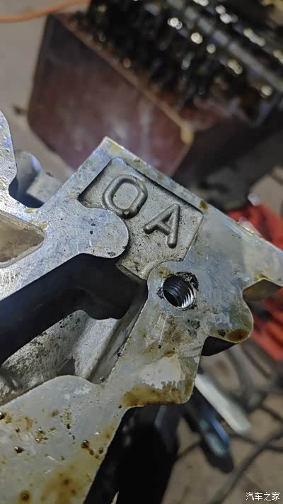

油道孔攻丝 M12
攻丝结束
安装12毫米长度M12机米螺丝
同上
