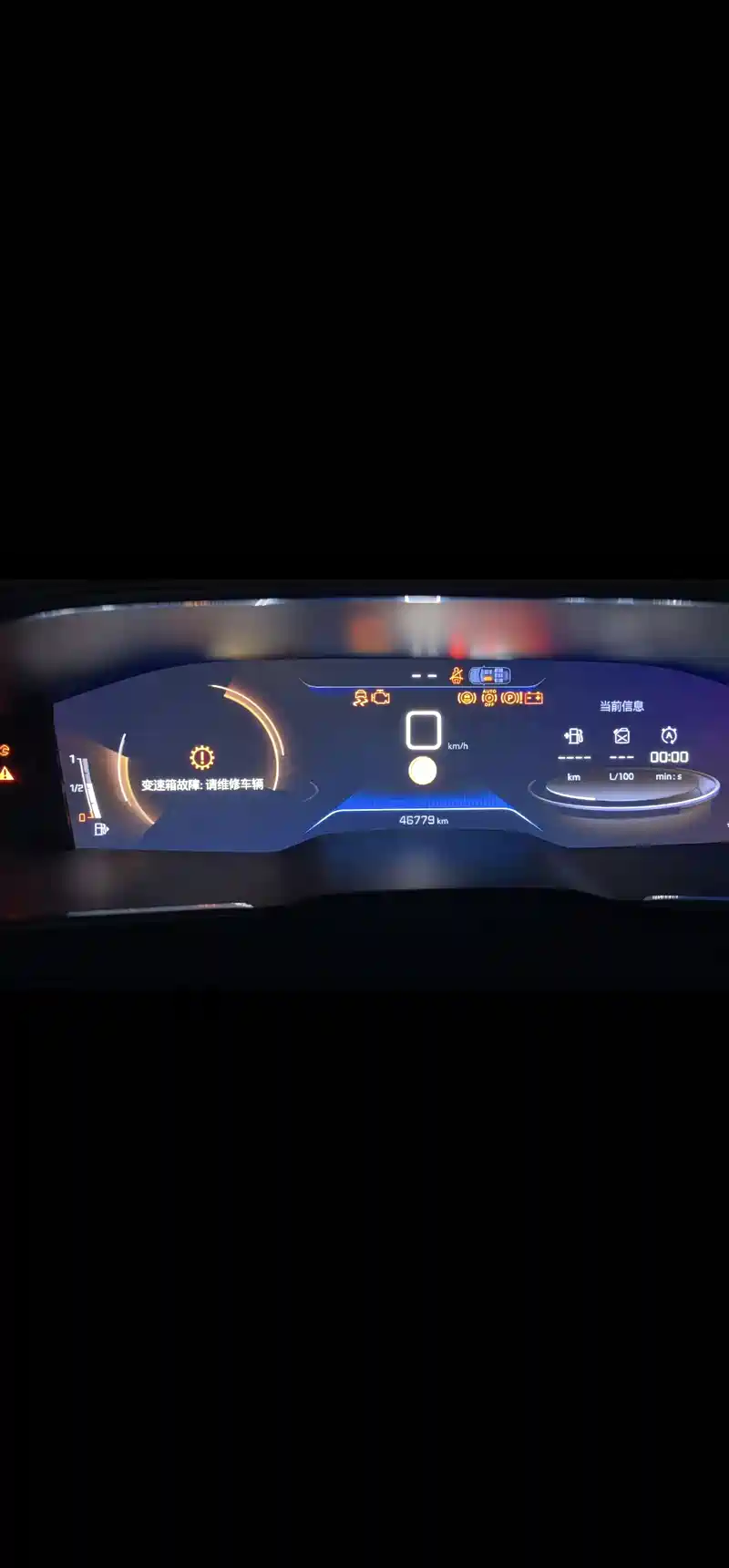

车况:22款标志508l用车4年,47000公里,正常保养。
故障:早上车辆无法启动,刚开始报测距雷达故障码,30秒后报变速箱故障码,此时按启停键无法关闭显示屏,也无法启动车辆,有知道怎么处理的吗?

首先检查电瓶

百分百电池挂了

标致的车有时候确实很奇怪,别的车电瓶没电了直接启动不了了,标致的车没电了,各种异常,就是不报电瓶的故障,我的308没电了就是一打方向行车电脑报故障。

会不会是电瓶的问题,电瓶亏电了快宕机了有时候就会很多莫名其妙的问题出来,摸不着头脑,是不是启动也启动不了,得去售后检测一下

这报警有点让人摸不到头脑呢,最后是蓄电池的问题,不知道车机的逻辑程序是什么,我有一次是我车新的408x,延迟摄录的行车记录仪接错线把蓄电池电直接用光了,结果连车门我都打不开,找了人搭电才启动的,都没有给车机机会去报警

你这跟我那时类似故障,当时车行驶了53000多,仪表盘设定的数据开机后就黑屏, 还出现一些故障代码,到店里一查就是启停电瓶没电了,换一个新电瓶后一切故障码都消除了。

一般这种情况就是电瓶亏电,我之前也遇到过,建议请人来检查下电瓶
