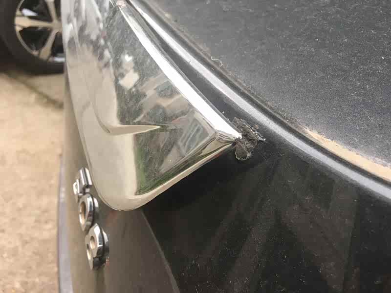

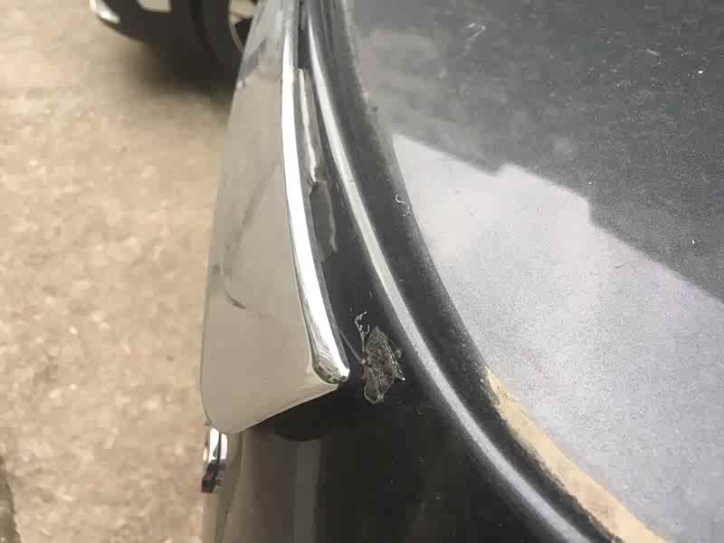

其实去年我就发现,这台车行李箱盖亮条和钢板之间出现了一个缝隙。又经过一个夏季的暴晒和冬季的冰冻,加上这两天气温过山车。终于,它彻底裂开了。
这是最老版本的东风标致508,行李箱盖上没有开关,也没有什么造型。只有几个标识,看起来比较呆板,因此车主自己加装了一个镀铬亮条。不得不说,亮条的长度和宽度还是挺合适的,就是粘胶质量不咋样。
也许你会说,这么老的508,亮条能用这么长时间已经够意思了。那东风标致3008原装的亮条怎么不起翘呢?估计这还是和结构有关。3008和老款308行李箱盖上的亮条,是原厂使用卡子+粘胶固定的,因此可以管用很多年。
售后纯用粘胶粘接的亮条,最终都免不了起翘和脱落。因为塑料件,特别是带弧度的塑料件都有变直的趋势。加上粘胶时间长了粘接能力下降,时间长了涂胶是经常的事。
所以大家想粘接雨眉、扰流板、尾翼之前,要先想好三五年后怎么办。
