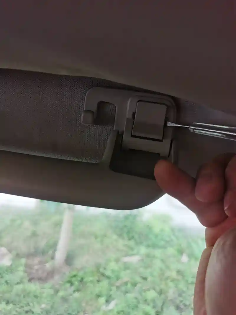

车子在水泥路或者不平路跑,顶棚后部位老是咚咚异响,加速在三十时速左右共振也有嗡嗡响,看别的车友的帖子说是顶棚的加强筋共振引起的,
一顿拆拆拆,整个顶棚就遮阳板那个有两个螺丝,卡扣找对方法很好拆的,两边轻轻撬出来,手捏住拉着,一手撬拉手和顶棚接触面底部轻摇摇就搞出来了
跟膨胀螺丝样原理
缝隙打钣金胶,一瓶足够
顶棚标签
有点脏,不敢洗了,后面喷点泡沫清洁剂洗,布就掉了,上钉子将就用着,严重再换新布
打完胶,用手敲击钣金没有响声了,没发胶前手敲会有异响,等搞完再路试下看结果如何
