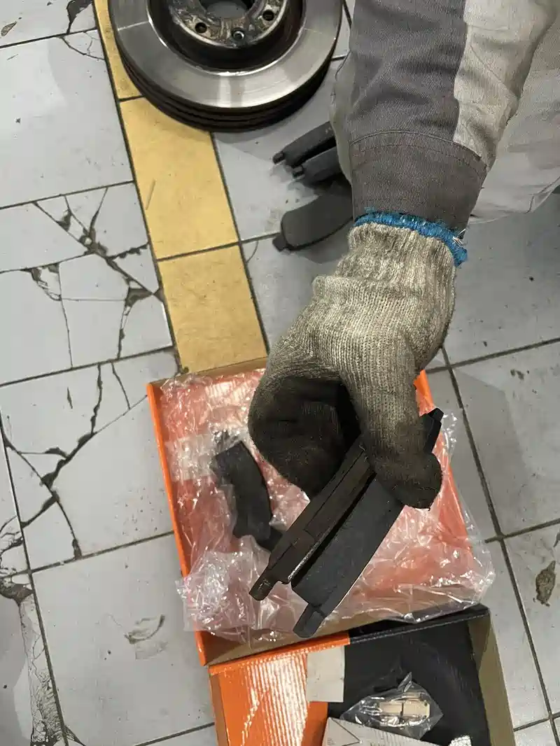

最近家里的2008保养中检查到刹车片刹车盘磨损到极限了。一想到4008 5008的刹车盘都是1000多就心疼。
看到磨损新旧对比差这么多了,还能咋办换呗,出乎意料的是,4s报价540多材料费,刹车盘刹车片一起才540多。这不是报价报错了,要不是给我用副厂的?
后来了解到厂家对我们2008这些老旧一点的车型出了B类配件,价格那是相当美丽,而且质量都是通过厂家认证,刹车上用着嘎嘎放心!记得上次更换正时3件套也是用的B类配件,价格500出头。性价比拉满了!
立马更换
这里也要跟车友普及一下。什么情况下刹车盘必须更换?
就是刹车盘的磨损深度单侧大于1mm时就建议更换了。
就是我图中画圈的位置
