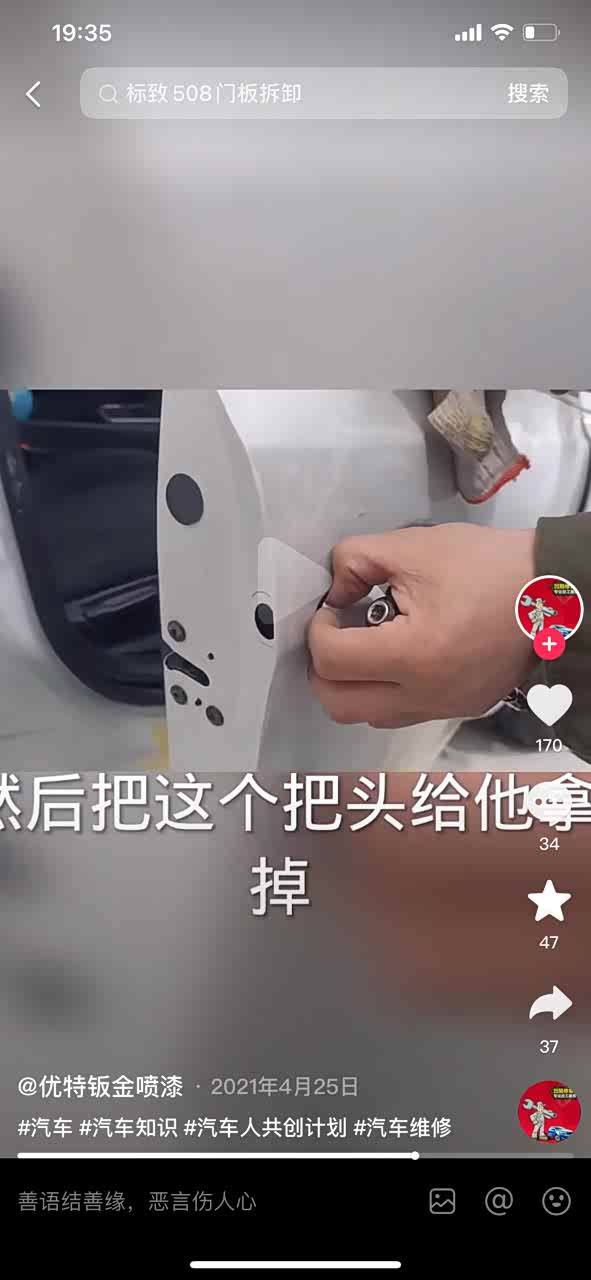

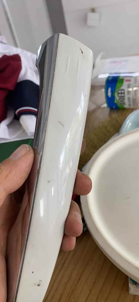

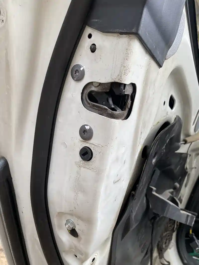

508罗兰款,四门感应,坏了两个,能锁不能开,某鱼淘了两个拆车件,比我门上都新,两个才140,自己动手换,需要内饰板,锁孔里面还需要把螺丝松一下,把手拉起来卡一下,把手后面就能拿下来,把手在在外拉下来,就可以下来,把门板里面的插头拔下来,把新的装上去接好线,完美弄好,喇叭有点发霉,但是好的没换,花费140,修好四门感应
