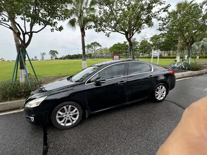

13年了,是不是还很帅!非常耐久、耐看、耐操!!关键是13年来从来没有掉过链子!关键是出手不值钱,留着还很顶用。
