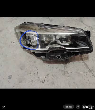

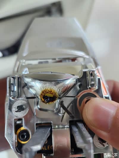

15款508高配LED矩阵大灯,时间长了,副驾外侧一个灯颜色变黄了,论坛上搜了一下,变黄的还不少呢,很多都索赔了,我这车早超过质保期了,索赔不成了,只能换灯了。

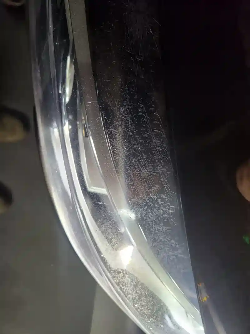

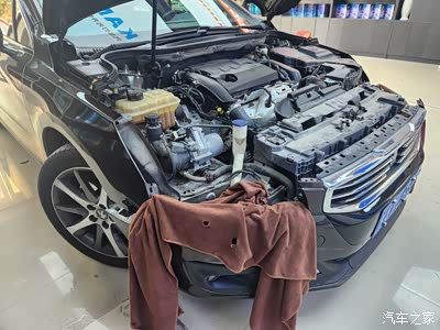

在咸鱼上看到拆解的大灯总成,知道这个灯可以单独换,于是我就淘了一个灯,灯罩也花的不行了,趁着换灯罩,一起给换上了。
灯罩花的厉害了,这是之前拍的,现在花的更厉害,看着难受
拆灯

发黄的大灯,最右边

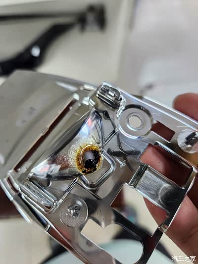

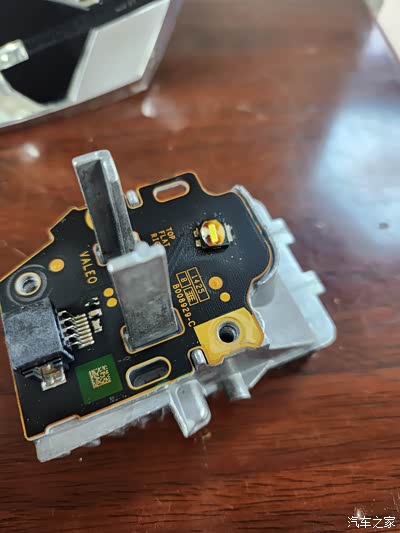

拆下来的灯,灯珠烧了吧
灯碗都给干糊了
热量真是不低啊
网上淘的大灯,功能一切正常,直接拆下来换
后面的照片忘拍了,反正安上,就是俩字,完美。
