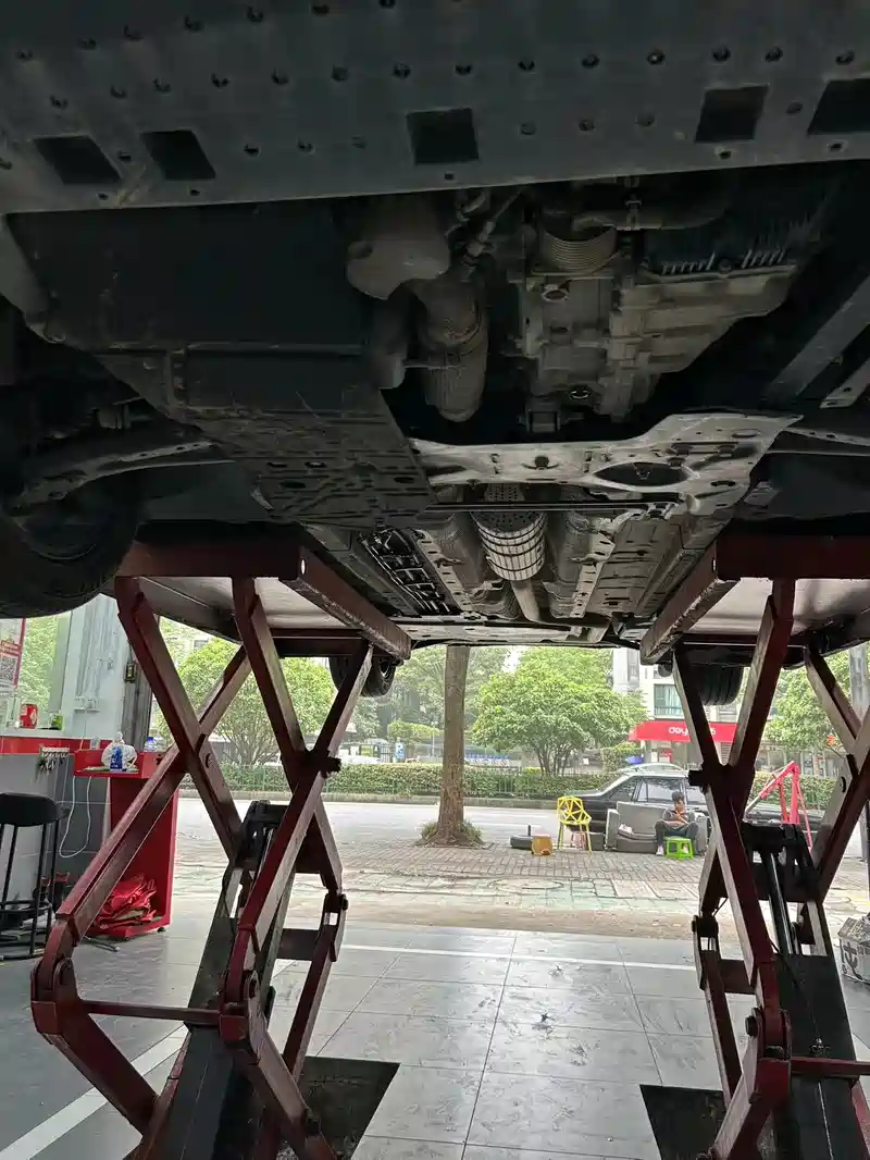

最后总共出来2.7L的旧油
60/L
三年半不到,跑了8万公里,想想还是换掉变速箱油吧。
上月底刚第一次换了火花塞,某东购买原厂同型号,安装后感觉怠速喘动,开了一趟几百公里,回来找某东养车看,检测是发动机失火缺缸,最后发现是有一根火花塞不知道什么时候摔了,间隙过小。让某东退换新的,重新安装后症状消失。
某宝上购买的沃尔沃变速箱油和巴斯夫防冻液,然后某东购买安装服务,再去店里安装保养。
重力换油,只换出来不到3L。买了6瓶,开千把公里后再去重力换一次。
换完后感觉没什么变化,不过原车的变油颜色已经很黑了。
