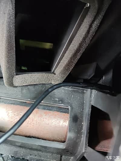

现象: 打开最大制冷,出风口门确认都打开。副驾驶风吹的呼呼的,冷气冻手,驾驶室这边无任何动静。猜测风门电机损坏。
排查: 拆掉主控屏幕,拆掉主控面板,拆掉出风口框架,只留2个大口子(这个忘记拍照)。再按上面流程打开空调,现象依旧。于是打开手电对比两个出风口电机风门。

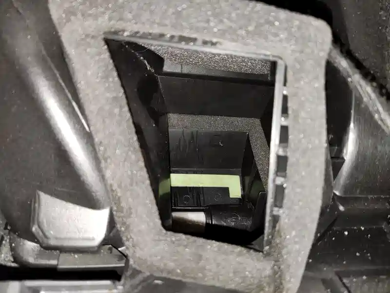

左边风门是关闭的,就是黄色这个塑胶

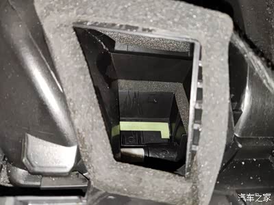

右边风门打开竖起,图有点不清晰,手电看很明显
结果: 尝试强行掰开电机风门,结果就是打不开,关闭空调切断电源情况下,电机风门默认关闭。只能更换电机,更换位置比较小,要想空间大只能控制台全部抬起,工时比配件贵。等待有缘,目前先保持现状。
