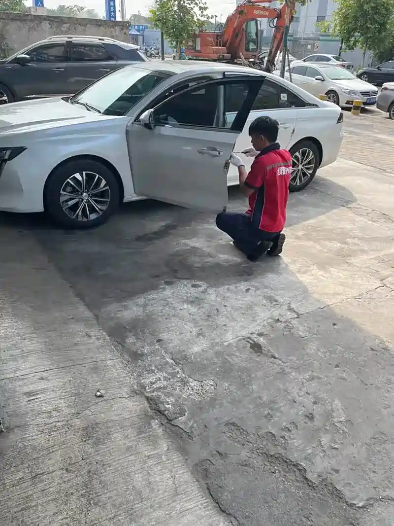

师傅开始拆

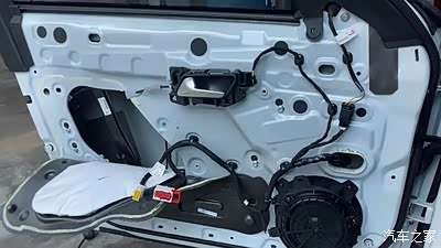

里面有一层隔音棉,线路错综复杂

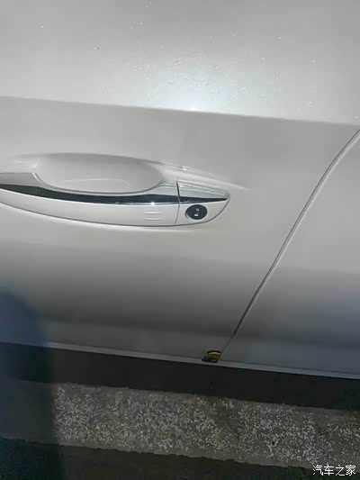

来看下升级前后的对比。
升级前没有指纹波浪
升级后指纹波浪感应锁车
装完之后的效果就是钥匙距离车辆比较近的时候只需要握住前面门把手内侧就可以直接开门了。锁车也比较方便,就是关门碰一下门把手外侧的感应部位一下就可以了。门把手锁车是原厂件(只不过发过来是没有做漆的版本,我这个是提前预约做好的白色底漆,给我安装的是一家2S店)
