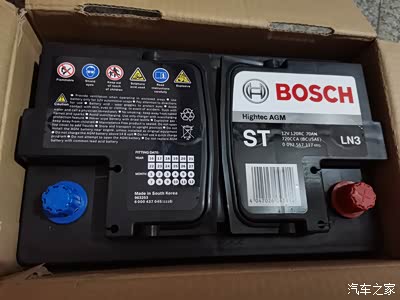

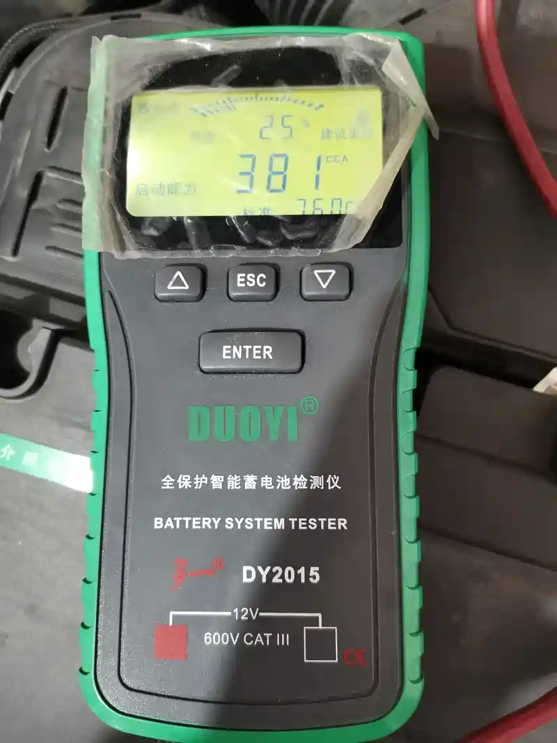

1、2020年12月,打火偶尔提示“主动制动系统故障”和“自动启停停用”的报警,开车时暖风异常,要么不热,要么贼热,无法调节!经论坛咨询车友,知道是电瓶挂了,原车理士电瓶垃圾,一年半左右的寿命,自费1250更换博士AGM-LN3,异常现象全部消失,目前使用正常!
电瓶挂了
原厂垃圾理士
博士AGM-LN3

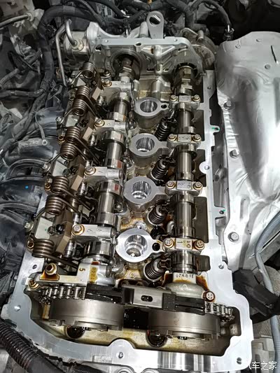

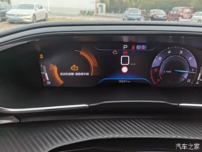

3、2021年10月,打火提示“发动机故障”,加速无力,涡轮不工作,变1.8自吸,4S读故障码P0366和P0368,“排气凸轮轴位置传感器信号”,清洗传感器、电瓶断电复位故障依旧,最后微调凸轮轴位置问题解决!这个算是设计缺陷,可以保内预防性加箍!
发动机故障报警
故障码

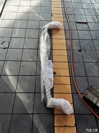

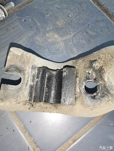

4、2021年12月,后平衡杆胶套过坑吱嘎异响,索赔后平衡杆总成,问题解决!
胶套碎裂异响
后平衡杆总成
更换完毕

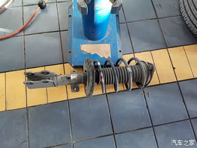

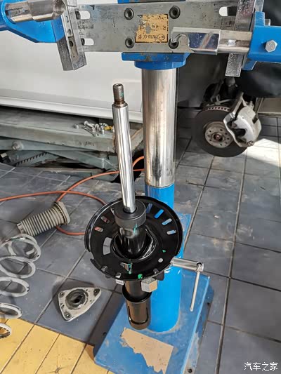

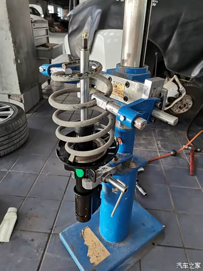

5、2022年2月,右前减震冬季咕噜异响,索赔更换!
旧右前减震器
新右前减震器

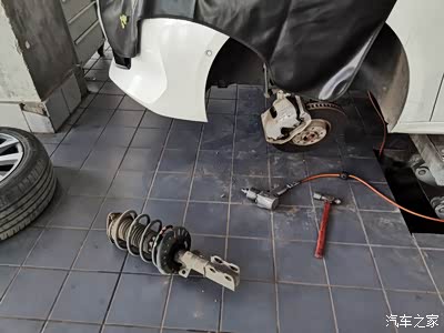

6、2022年3月,左前减震异响,索赔更换!
旧左前减震
新左前减震

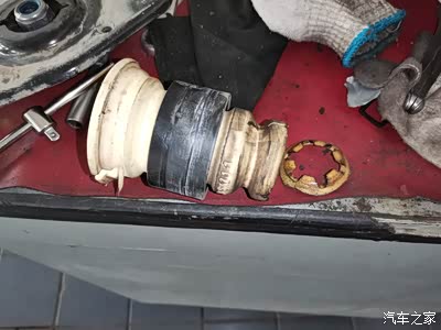

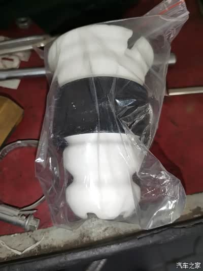

7、2022年4月,两个前减震过坑还是有当当的异响,经检查是套筒里面的限位胶块碎了,索赔更换,减震异响彻底解决,也许一开始就不是减震的问题?
碎掉的限位胶块
新限位胶块

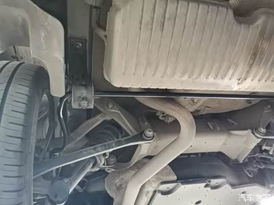

8、2023年3月,走微颠的路面右后轮处有轻微咕噜声,4S检查为后平衡杆竖拉杆球头有间隙了,已经出保,自费267更换,右后轮异响解决!
旧拉杆
新拉杆

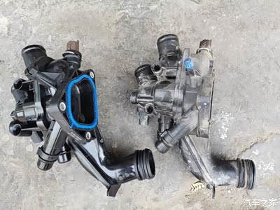

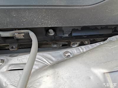

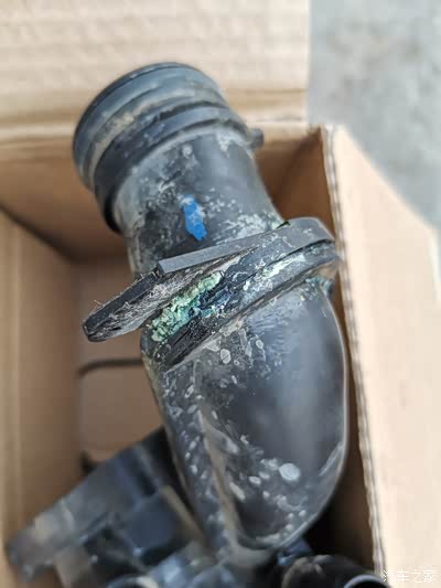

9、2023年4月,发现底盘护板有防冻液,4S检查为出水室(电子节温器)泄漏,论坛咨询为通病,大部分四、五万公里会漏,原厂件质量不过关,以后大概率还会漏,关键这东西换起来贼麻烦,得拆一大堆东西!自己购买配件和防冻液,找朋友修理厂换,全下来528,防冻液因为没全放空,用了不到4升!
新旧出水室对比,新的为法国产
旧出水室接缝处漏了,质量堪忧
