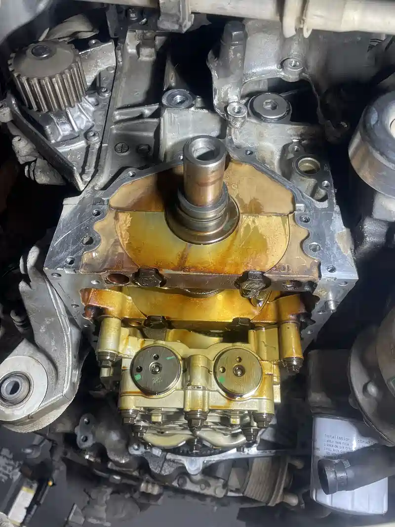

客户的标志2.3发动机漏油严重 客户通过网上联系到店进行检查经过我们检查是机油泵密封圈老化导致漏油。这个毛病是通病一般十几万公里或者时间长这个密封圈就容易坏。
拆卸正时皮带和油底壳拆下机油泵
就是这个小小的密封圈导致发动机漏油 直接更换原厂配件
机油泵
曲轴平衡轴
