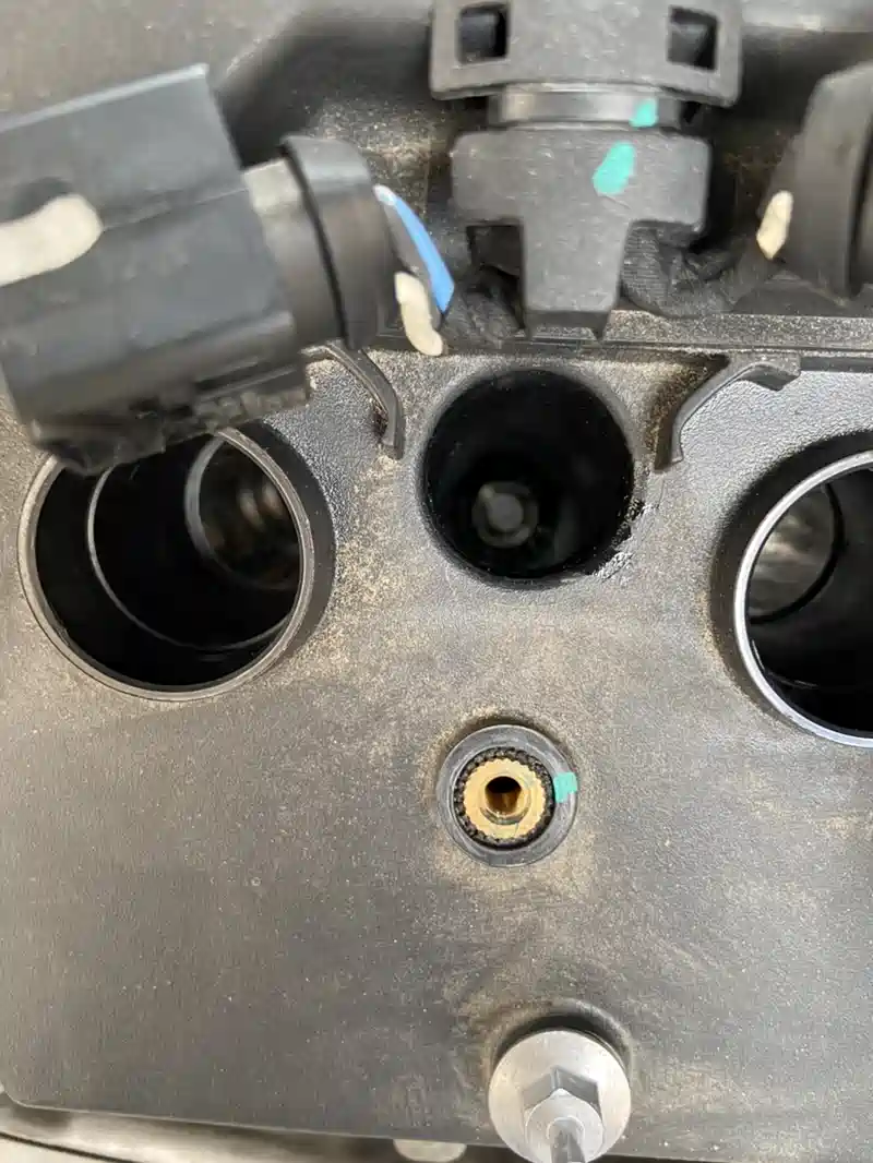

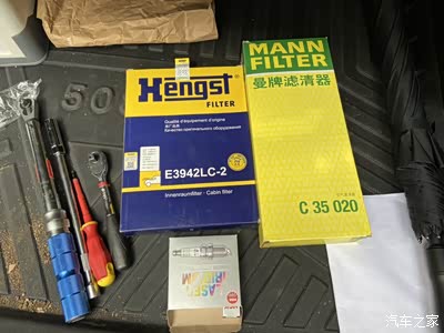

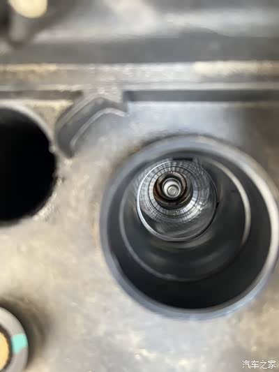

闲来无事,自己更换俩滤,顺便把火花塞也换了。在更换到第三和第四个火花塞时,发现孔內有少许机油,特别是第三和第四中间那个气门室盖垫固定螺丝孔內 机油特别多。(之前在4S店索赔过气门室盖垫)。会不会是当时机修工没安装好,导致该局部密封性不行 导致的呢 ?  还请懂行的车友指点一下,不胜感激!
就是这颗螺丝孔内机油最多!

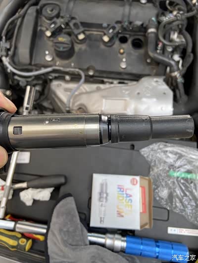

点火线圈上也沾上了机油
这是第四个火花塞,能看到有机油

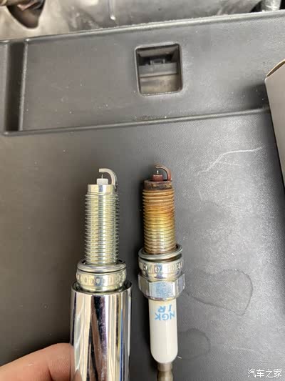

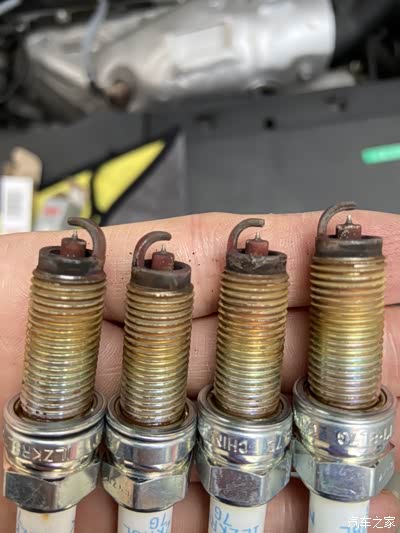

这是换下来的火花塞,感觉还可以,跑到4-5万再换,应该不成问题,车友可以参考下。
新旧对比。 新换的91478。热值8。  适用于国六车型

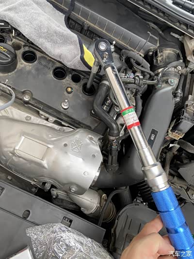

有条件一定要打力矩,可以保证点火角度一致。 要求15-20牛。 我打的18

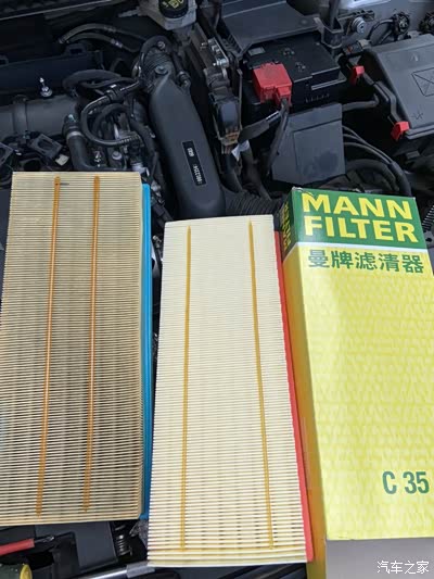

原厂和曼牌对比
虽然车不贵,但是日常保养的东西我都用好的。 机油4+5。机滤也用曼牌。    城市路况较多,一般6000KM就会做个小保养,仅供参考。
