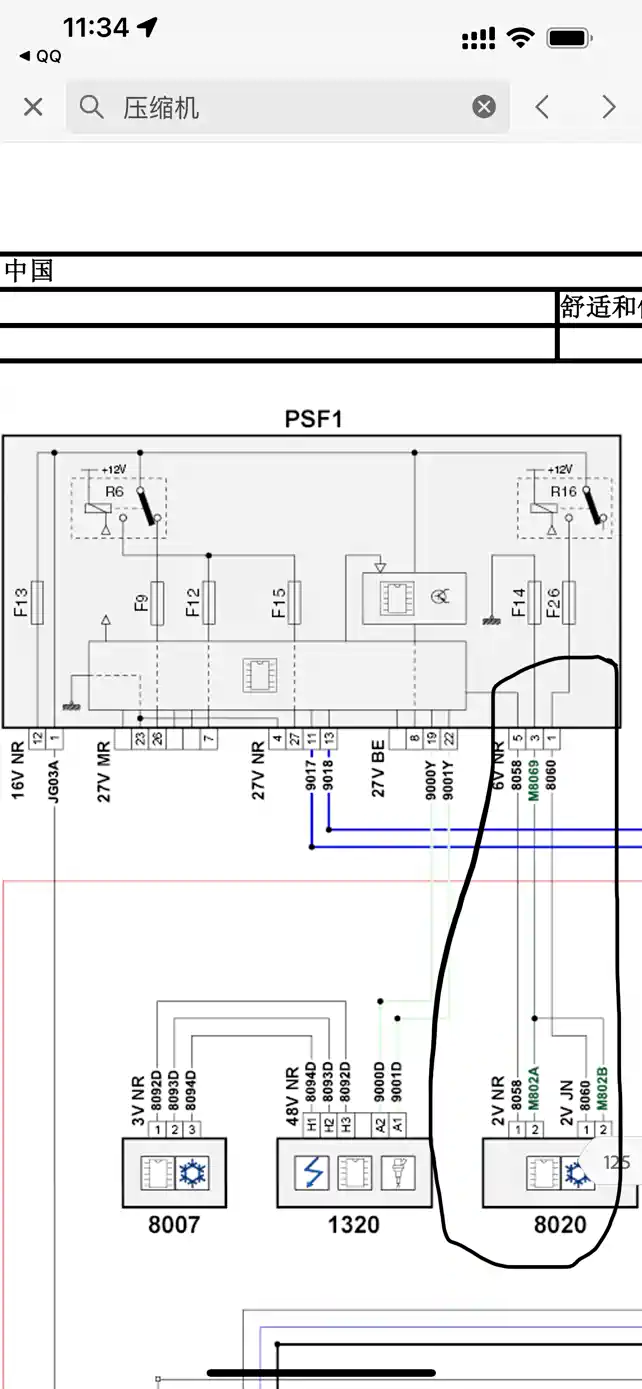

然后开始查电路图,发现BSM盒子的1.3脚是输出压缩机电磁阀。

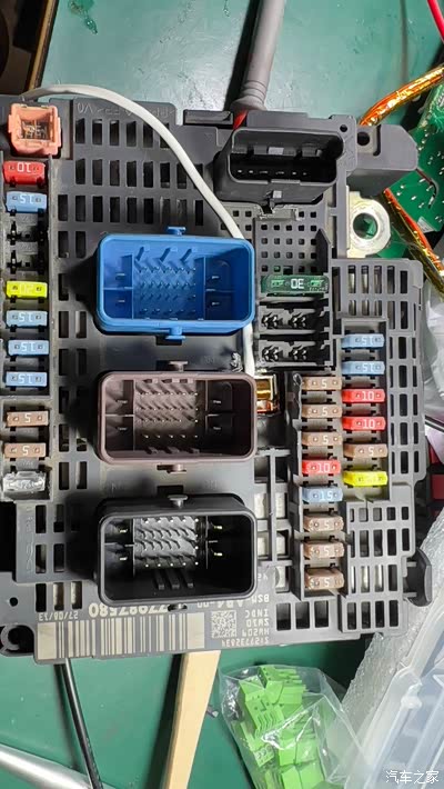

然后通过引线,跳过pcb直接输出,因为保险丝在前段,所以不影响。
修复。

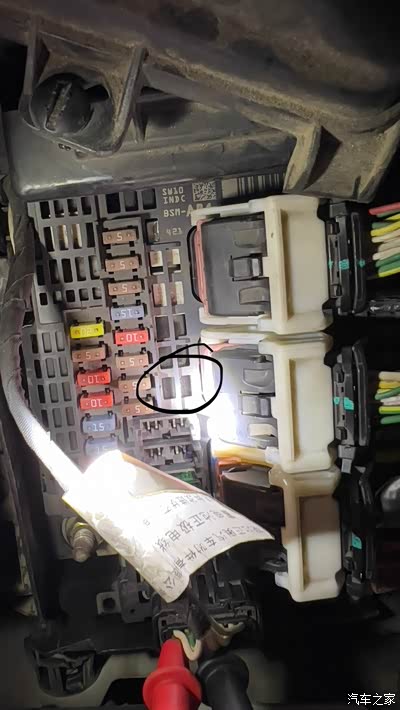

图上这个继电器就是控制空调电磁阀闭合。
拆出来,然后引线,下面应该是焊盘接触不良。

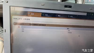

故障码。
