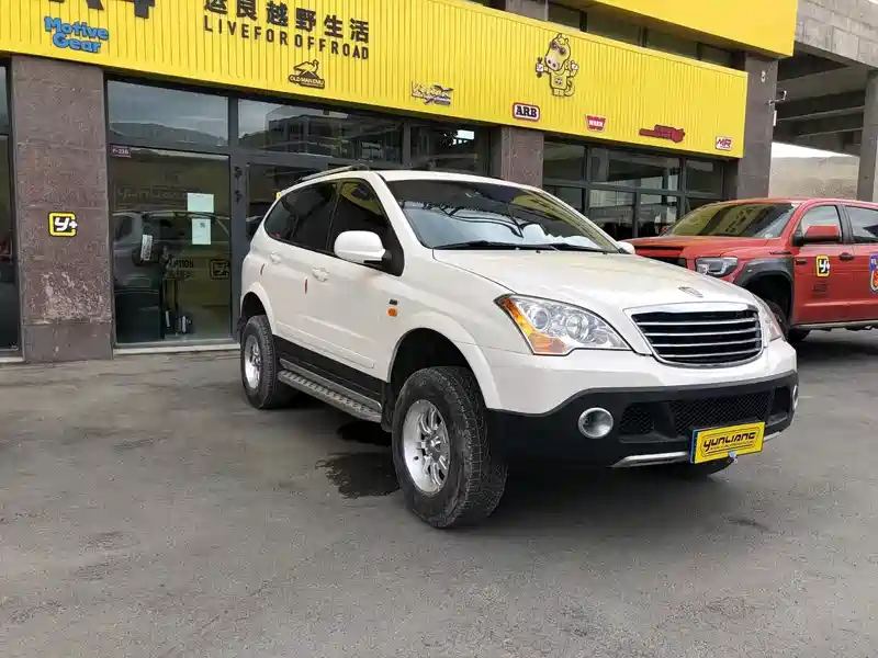

原车弹簧减震感觉性能衰减,更换黑曼巴9段可调避震,尺寸有点高,新疆运良作业,跑跑再说感受......
1000km感受,换减震后车篓子升高,接近角和霸道差不多,爬标准路基边坡没问题。底盘韧性提高,过沟坎没有多次跳动,尤其是比较高的减速带,一带而过,车篓子升高后重心增高,不敢太高速,目前跑140没啥问题,试了试车速150,有共振感觉,感觉和定位关系不大,和车身高了后,车底风流域弹簧的平衡有关。
为方便钓鱼,新增ARB侧天幕和桌椅,价格不菲
