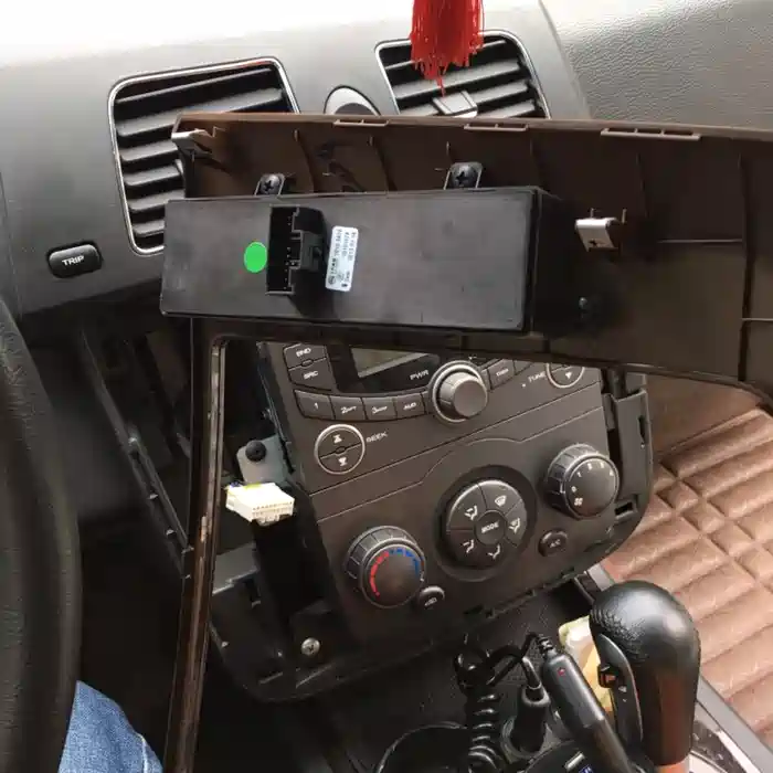

先将中控多媒体面板用塑料扳手抠下来
漏出多媒体和空调,注意面板上的电源线拔掉
就是左边这个白色的电源接头

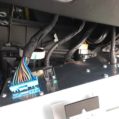

原装多媒体,把螺丝卸下来
多媒体上这根是收音机的天线,要插到新导航上
这根是原装多媒体的u盘放歌的线,用电工胶带包上,不再需要了.记得要固定哦,免异响

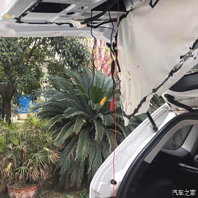

倒车后视连接的话,需要拆后备箱板.下面两个是螺丝,其他都是塑料的卡子
后备箱板接近高位刹车灯的板子也要拆,方便布线
后备箱拆开后,漏出隔音膜
取倒车灯的电
从左上角原车过线那个胶孔走线
新导航连线.注意gps别忘了接天线
割胶布线
