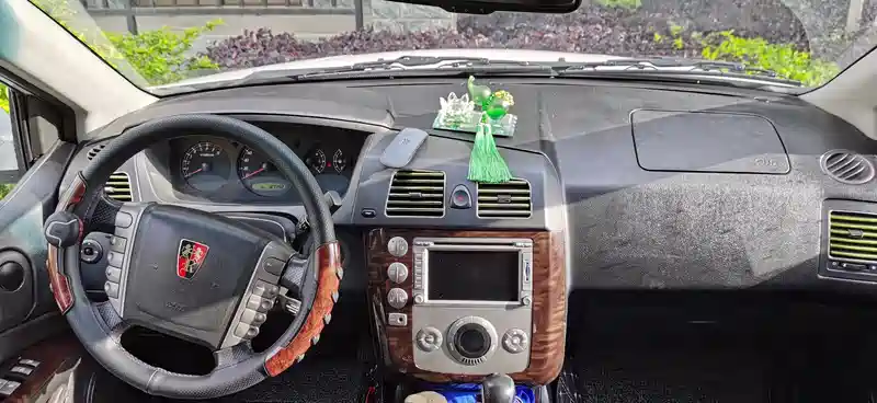

       因工作性质调整,需经常爬坡上坎,年初入了一辆2012年的二手四驱大五,学着做了些改装。
内饰还新,加了真皮方向盘套和仿桃木卡子。出风口绿色装饰条。
