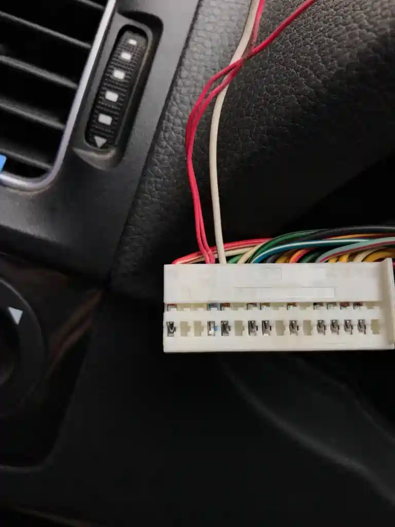

 首先非常感谢ip827764565车友的分享 最后实验结果 V5用NTC 3K 热敏电阻 总成几百大洋 作为diao丝技术男想用最省钱的方法 完成DIY 希望能帮到车友们 .......
当时改定速巡航剩一根端子线 完全吻合 另一根找别的电器端子改的 没动手能力的最好用原厂端子
加装完毕
工业冷水机用热敏电阻
用福禄克的红外温度仪测的误差2度左右.当然红外的也有误差的 下步想从某宝上买别的车型用的车外温度传感器 改成车外车内温度显示 用切换开关切换。
继续 福禄克17B测室温 对比
看来温度准确
热敏电阻是以25度为基准 确定多少K的
测量25度阻值是3K多点
某宝同型号
最后实验结果 V5用NTC 3K 热敏电阻 !总成好几百大洋了,作为一***丝技术男想用最少的钱 完成DIY。希望能帮到大家  谢谢你的观帖!
