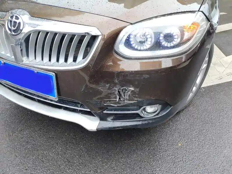

我转弯全责,没有办法奥迪A6L太快了
