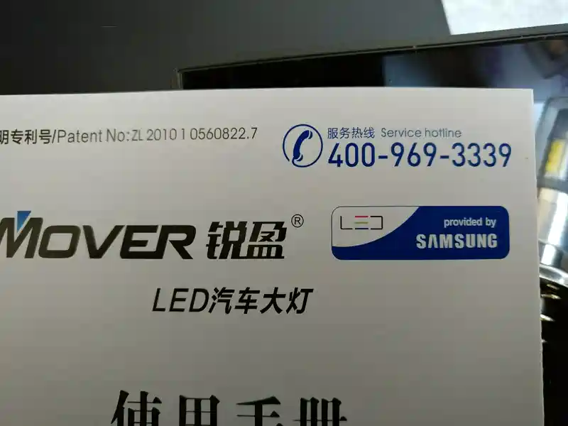

经过好久的苦觅,找到了瑞盈(号称三星技术),四面发光20W,拆了我的氙气近光(本人2012款1.5T自豪),以下是我车的实际效果:
三星技术!
说明书!
