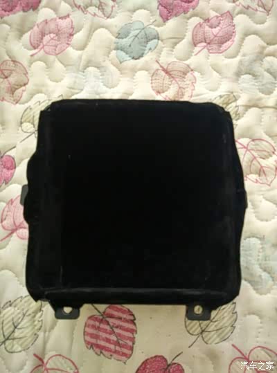

这是背面。里面的小储物盒已经拆下来了,上下左右六个螺丝,好拆。
拆下来的储物盒,正面照。
储物盒背面照。

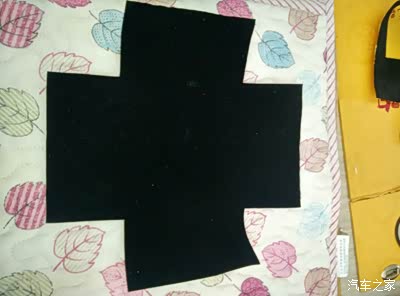

量好尺寸,画好线,准备裁剪。这是贴纸背面。
正面照,已裁剪好。

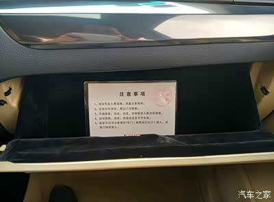

效果图。因为考虑绒布好打理,脏了一抹即可。原车的需要刷才能刷干净。另一方面,绒布内衬能够减少噪音,放东西的时候没有异响。在做这个之前,前面的手套箱已经做好了,效果吗,不用说也知道,高大上
补充手套箱效果图。
整体照之一
整体照之二。
整体照之三。

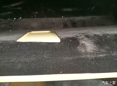

细节图。左面。

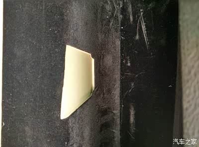

细节图,中间卡槽位置。
活动一下颈椎,这样看的清楚,卡槽位置。
对比看一下。
细节图,右面。

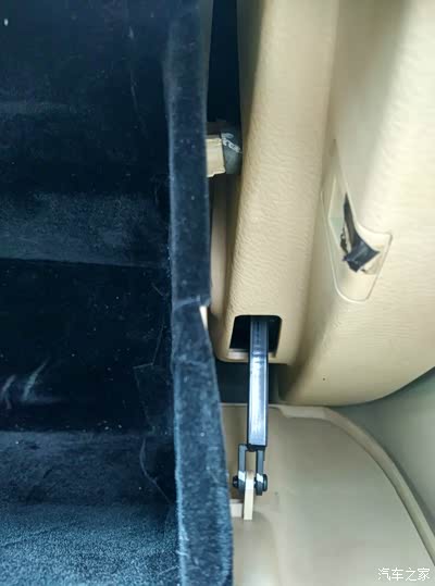

手套箱的拆卸:第一步:如上图,先把右面这个拉杆链接位置的塑料转轴拆下,那个转轴只要轻轻捏住左面的头,然后往右一推,即可拆下。
第二步:抓住手套箱下部,两手使劲往上拉,听见啪得得一声,下面就下来了,这个手套箱下部是卡在下面的轴上的,没有任何螺丝,使劲往上拔就可以了。
