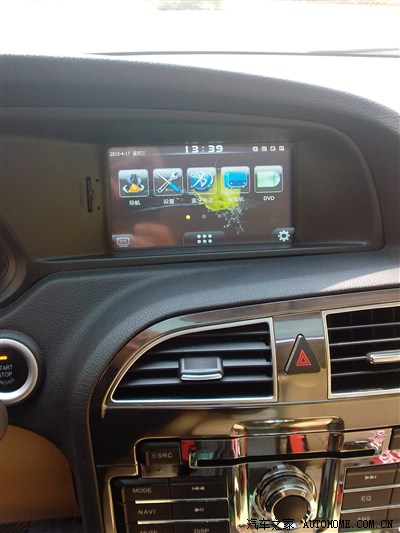

一、原车情况
提的是自豪,在4S加装的一体机
4S配的4G的SD卡,装的是2012年夏季版的凯立德,对于俺这种不记路的GPS选手来说,该导航经常把**引到死胡同里练倒车,无奈之下还得用手机导航,人一看,都配一体机了,还这么老土,丢人!真丢人!!
经验证,貌似该一体机预装的凯立德导航软件也是盗版,反正俺在凯立德官网上是没升级成功。
