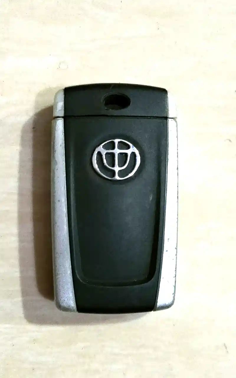

14年买的中华V5自动豪华版,前几年其中一把钥匙遥控失灵,按键闪一下,按门上按钮无效,用机械钥匙进入到车后,钥匙贴到一键启动上可以发动车辆。另一把钥匙正常,推测车上钥匙系统正常。前几天正常的另一把钥匙也失灵了,状态与前一把一样,于是推测不是车上系统的问题,由于本人喜欢研究修理东西,于是把两钥匙拆开研究,发现中华V5的这款钥匙存在工艺缺陷,容易断路导致芯片没有电供应。
这个钥匙主板电池供电(+正极)分三路:左边焊脚是一路,供到指示灯,这个焊脚长出主板不少,很牢。右边焊脚是两路,背面一路是供到三个按键,上面一路是供到芯片。因为背面设计是机械钥匙的插槽,所以焊脚是没有突出主板的,平时用力按遥控多了,容易脱焊,导致上面供电给芯片的一路不通电,但背面供到按键的一路是通电的,然后供到指示灯的电是正常的。所以按遥控了,指示灯闪一下就不闪了,因为芯片没有电无法解码。正常解码是指示灯不停闪烁。
解决办法:如果只是单纯在背面加锡再焊,因为缝隙小,锡不容易进去,加上不能焊太多,怕顶到机械钥匙,所以容易脱焊。我就是焊好用了一天,又脱焊了。最好的办法是把供电到芯片的铜线用小刀轻轻刮去绝缘层,用锡把它和电池盖焊脚焊在一起(黄圈位置),一劳永逸。
说明:
1,凡是用机械钥匙进入车内,贴钥匙能发动车辆,按钥匙遥控只闪一下的,都说明车上系统没有问题。
2,如果一把钥匙遥控有效,另一把失灵的,更能证明车上系统没有问题。
