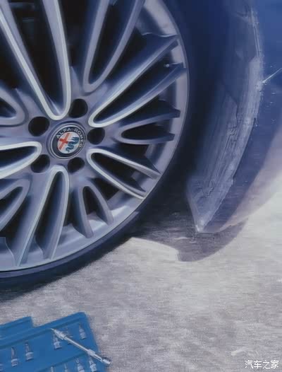

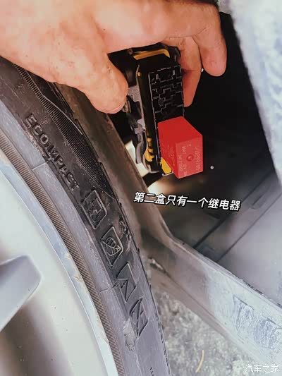

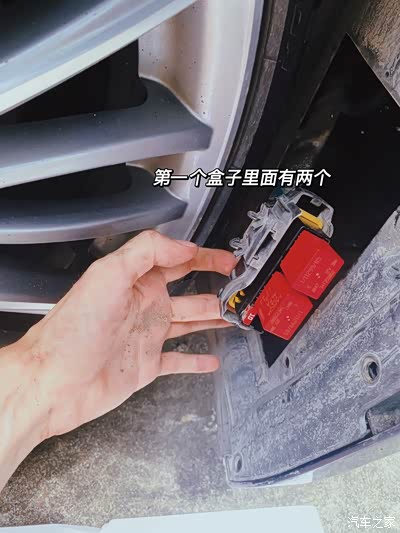

启动车子往左边打死

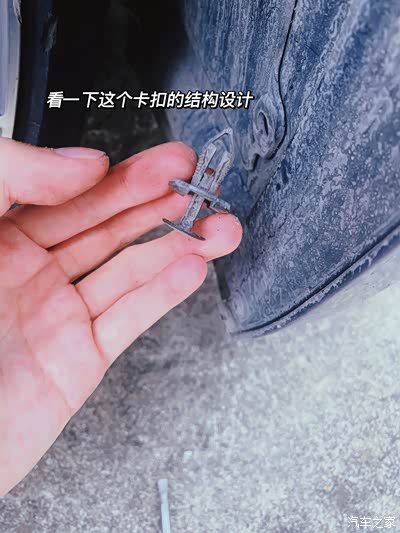

看到下部这块板没有,拆掉卡扣

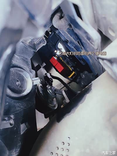

打开机盖,右前大灯后面看下去有个黑盒子,拆掉盖板就能看见这两

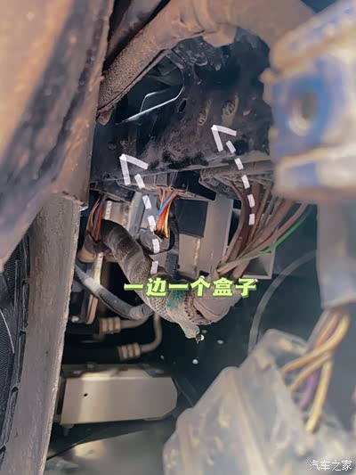

看见两个盒子位置,我是拆掉了内衬外侧四颗螺丝,直接拉出来比较方便拆卸
建议拆一个拔一个
一个一个慢慢来

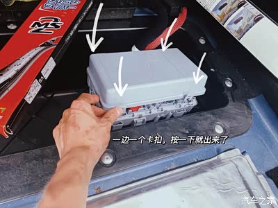

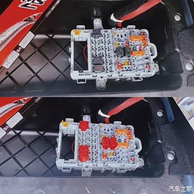

拿掉地板,再拿掉后部这块黑色泡沫就能看到了
红色是原厂的,换完是黑色的,继电器是松下的12V 35A 四脚的 淘宝11块一个
