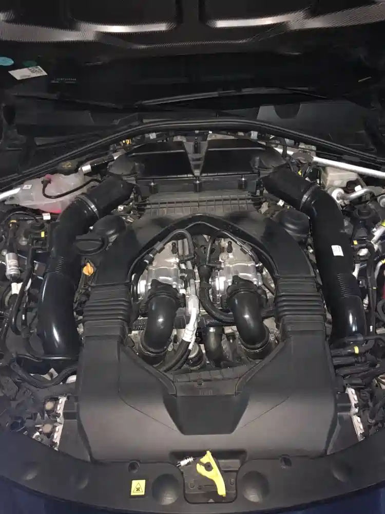

进气温度影响发动机的功率这是不争的事实,所以冬天感觉车子有劲,夏季炎热就感觉车子无力,网上查询45度以内是最佳的进气温度,但是四叶草的进气空滤盒子和进气管在发动机正上方,而发动机的工作温度是80-90度,用八九十度高温烤空滤盒子和进气管,这进气温度能不高吗?
进气管道和空滤在发动机正上方
