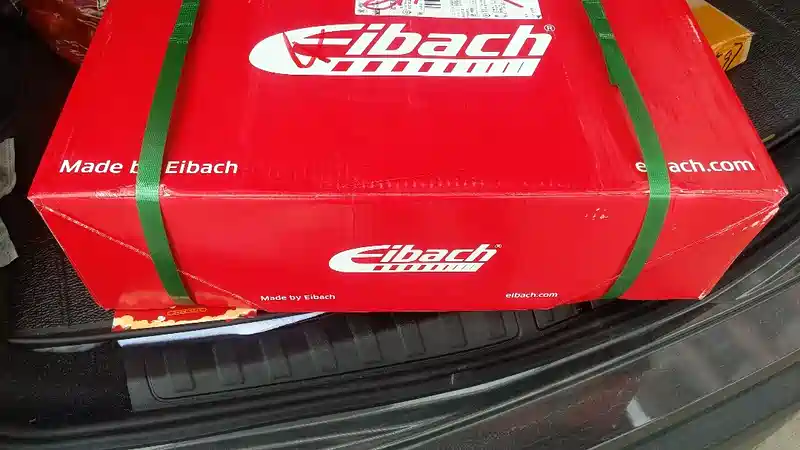

去年11月前下单定了这个爱巴赫短簧,结果到最近才到货。期间还发生了一些插曲,虽然不大开森但终究收货了,也算是不枉这个漫长的等待。昨天驱车一百公里到市区,挑了一家靠谱改装店换了。 看下面安装图
细看弹簧 居然还是金属烤漆的 赞一个
