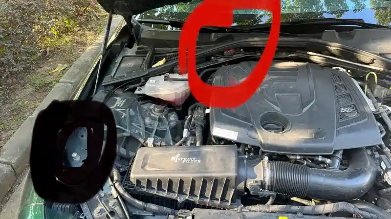

车辆亏电搭电点火
极端一点来说,当你的车辆碰到电池电量不足的情况车辆甚至都无法通过遥控器解锁的话,需要用机械钥匙打开车门,拉起发动机盖拉手进行搭电。打开机盖会如下图看到黑色圈里的副极接线柱,红色圈的正极接线柱。红色接线柱会先有一个黑色盖板保护,这里需要先移除黑色盖板。黑恶盖板下还有一个红色带限位的盖板,这个时候盖板需要双手操作打开并接上正极线。
注意:正确的搭电应该先搭副极再搭正极!假如先搭正极的话,不小心副极碰到车身可能会跳电火花,有一定的风险。
红色为正极接线柱,黑色为副极接线柱
打开红色接线柱盖板
打开红色接线柱保护盖板,有限位保护,需要双手操作。
