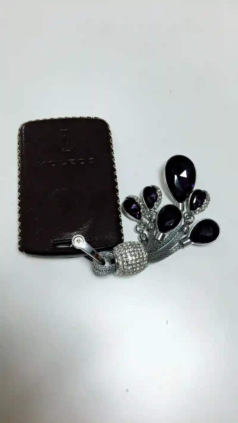

小姐姐的钥匙有套,可以防刮防水,放包里也会花哒!
        卡缤的套和老款科雷傲的套一样,某宝只能找到标有科雷傲的套,真皮,69元。虽然不是很好看,但是放包里很防刮。
  第一步,先把套卸下来。
