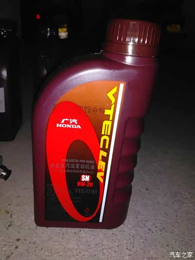

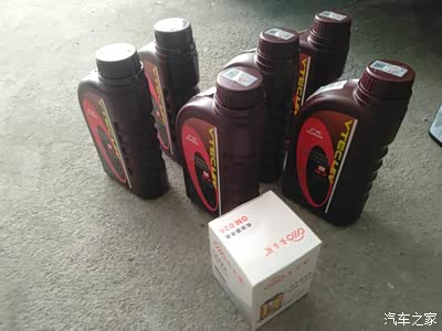

材料:广本紫桶0W20 500ml*7; 机油滤清*1;

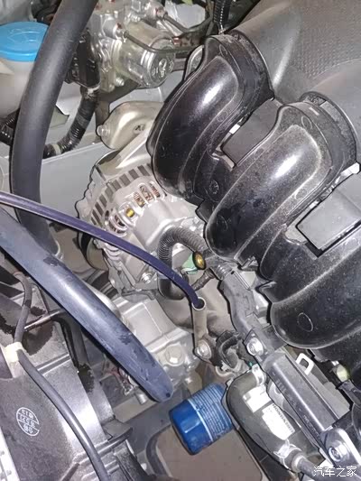

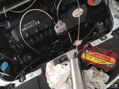

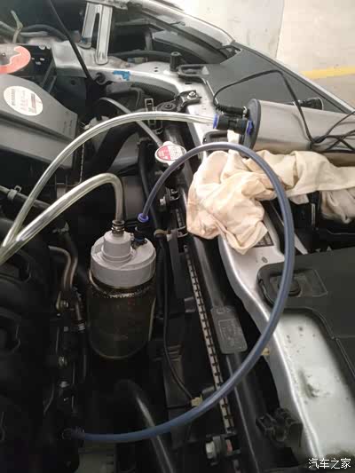

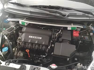

机油尺插管,打开抽油泵,开始抽油。。。
机油尺插管,打开抽油泵,开始抽油。。。

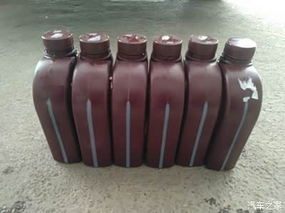

今天要换的机油和机滤,还都是狗东的货。机油是7瓶,还一瓶未入镜。

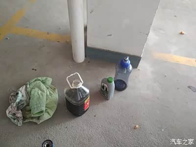

换下的旧机油装入废旧的机油罐中。
废机油装罐中。。。
抽出的旧机油

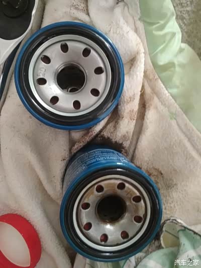

换下的机滤
废机油装罐完毕,装油量差不多3.3L左右,机滤残油量不详,上次加油量是3.5L。

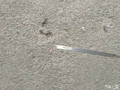

机油口目视状况正常。

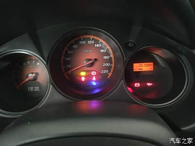

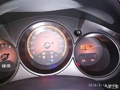

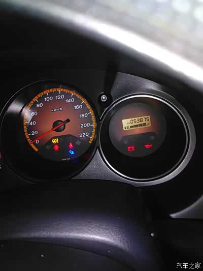

此次换油量程数63894公里,与上次间隔10019公里。

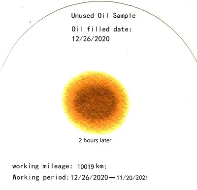

换下机油的油样检测情况。

抽油时间大约20分钟抽1L, 所以1小时左右差不多可以抽干净。

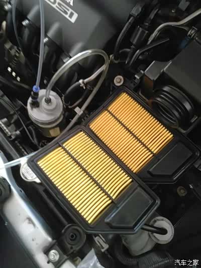

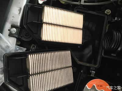

抽油间隙顺便换空气滤清,虽然才用1万多公里,可是很脏了,可以更换。
新旧对比就很明显了。

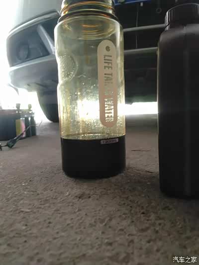

继续抽油,大约1小时总共抽出了3.1L左右,而上次记录的加入量也差不多是3.1L。

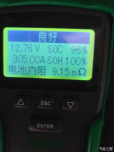

抽油间隙顺便用电瓶检测仪检测电瓶,图片中SOH表示电瓶的寿命值,根据检测仪说明书,这个值低于60%就建议考虑更换电瓶,实际我上一个老电瓶这个值已下降到45%以下,着车都没问题,就是打火瞬间会使中控屏重启,换了这个新电瓶后,着车瞬间中控屏就不会重启。SOC表示电瓶的电量。电瓶内阻值与SOH值成反比关系,内阻越大,SOH值的百分比值就越低,电瓶状况就越差。

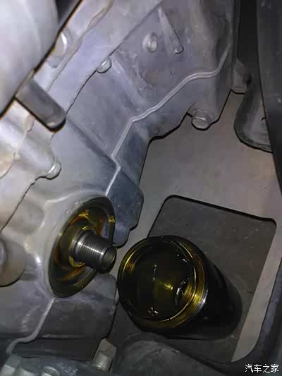

换下的旧机滤。
旧机滤拆下时从机滤内流出了一些的废旧机油。

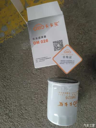

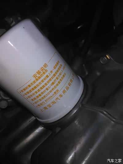

新机滤,某东上的货。
旧机滤流出的一些机油,稍后清理干净。
新机滤已装上。
新机滤。

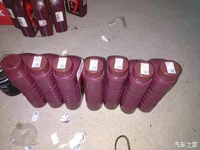

还是使用广本紫桶,某东的货,之前搞促销时囤的油。

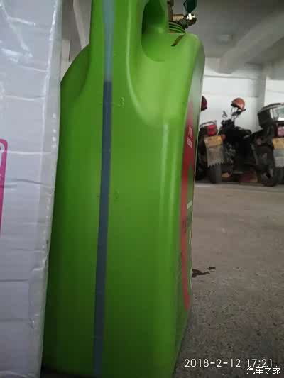

这次新上的机油,共7桶,每桶500ml.

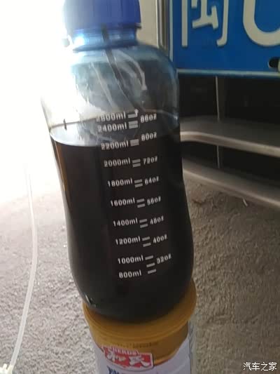

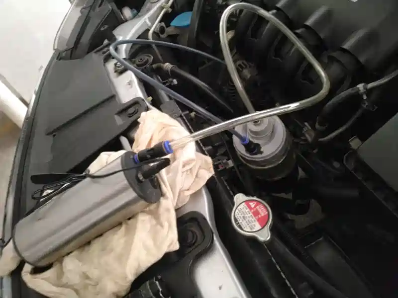

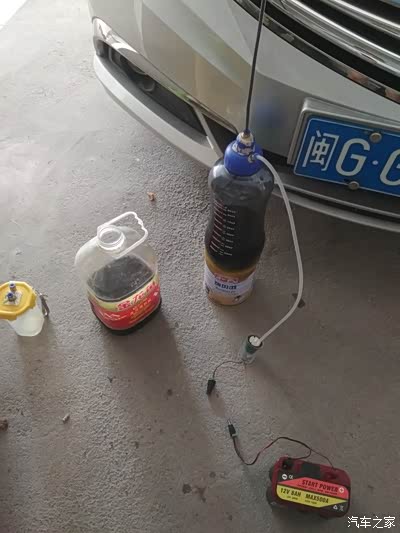

工具:自制抽油器,机滤扳手。

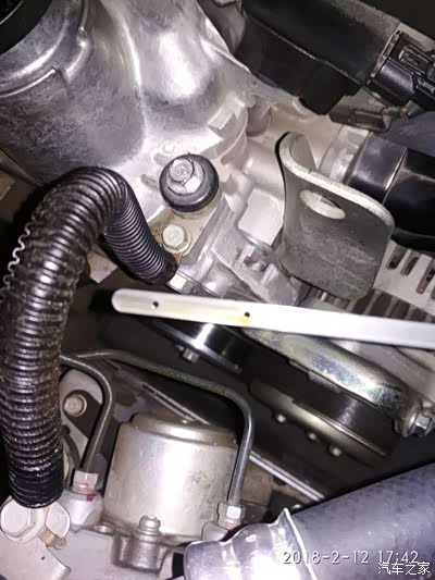

工序:1、先启动发动机怠速个几分钟,使用机油温度高一些,以便抽油;

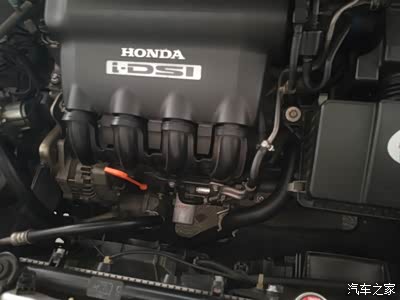

2、拨出机油尺,将抽油器的吸油管(直径6MM)插入机油尺孔,一直插到底部;
3、接通抽油机电源,开始缓慢抽油,这个过程大约半小时足够,因为我抽油器的油瓶是2L的,所以这个过程中停顿一次放油至废油瓶。抽油器的油瓶上有刻度,总共抽出3.6(上次也差不多是加了3.6L左右)。
4、用机滤扳手旋下旧机滤,并换上新的机滤,换新机滤之前用机油在新机滤上抹一些机油。
5、倒入新机油。旋上机油盖。
6、启动发动机检查运行情况。
7、完工。
自己慢慢弄差不多用了1个多小时。

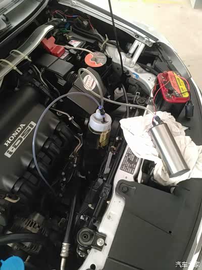

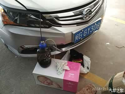

自制抽油器的结构,超市买的2.5L太空杯一个,太空杯上钻两个洞,分别安上两个管接头,一个抽空气用的,一个吸油用的。抽空气用的这个接头用6MM的尼龙管连接至抽气的小电机上的吸气孔,吸油接头也接上6MM的尼龙管插入发动机机油尺孔内吸油。由于太空杯有耐压有限,在抽油过程中会因负压过高而杯身被挤压,因此出现挤压时可以断开电源一下,由于杯内存在负压,断开电源仍会持续吸油一段时间,如果改用金属类的罐身可能效果会好一些,会更耐压,就不需要停顿了。

吸油器、供电电瓶(线够长的话也可以用车上的电瓶),废油桶。
抽出的机油
抽油管插入机油尺孔抽油。

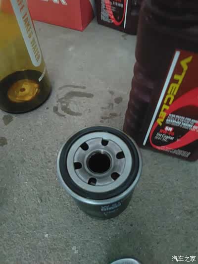

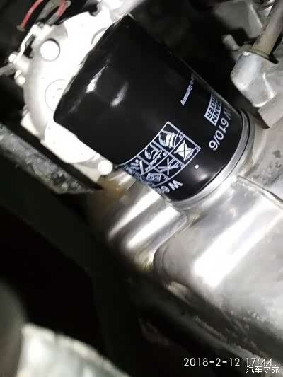

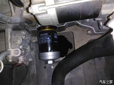

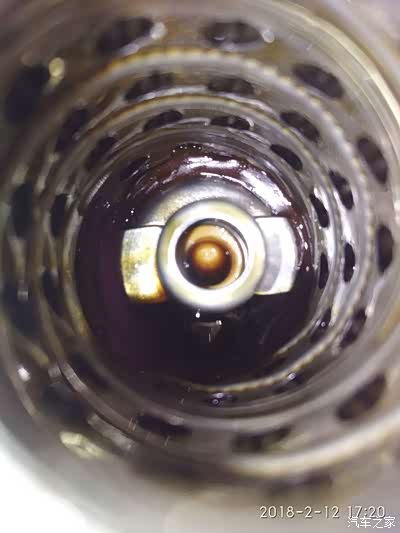

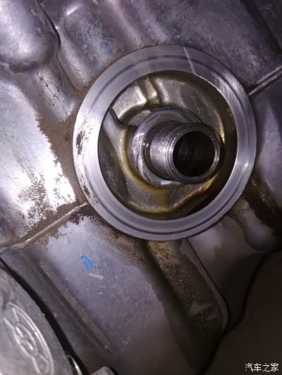

拆下机滤后的机滤接头。

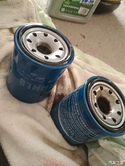

新旧机滤对比
新旧机滤对比

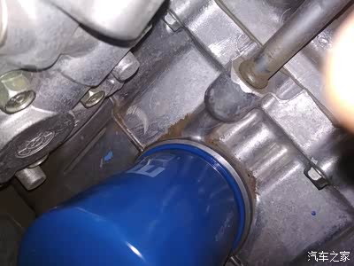

换上新机滤

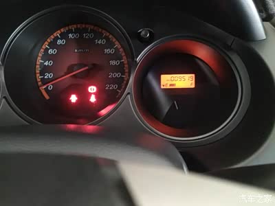

换油里程

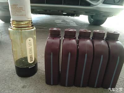

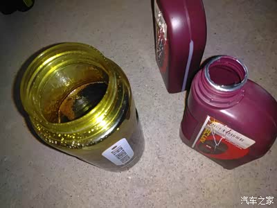

换下的废机油(忽略妹夫一号,只是用这个空瓶来装废机油的)

换下的废机油油量

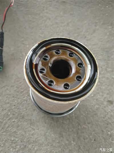

换下的机滤内部情况

换上的新机滤,曼牌的
