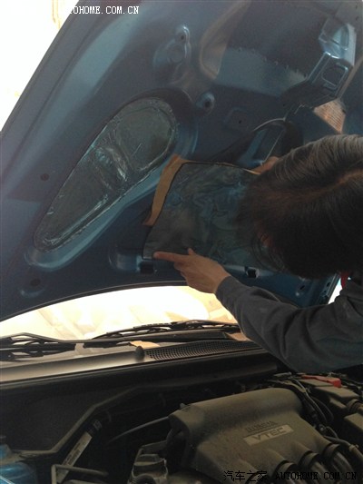

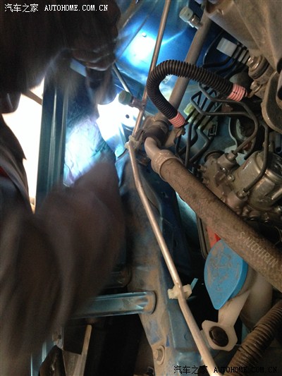

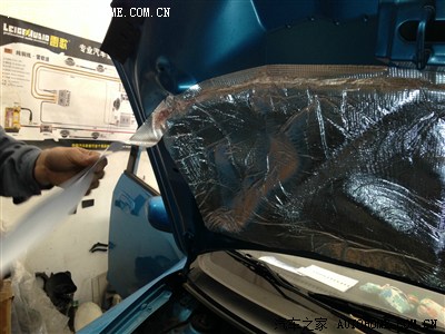

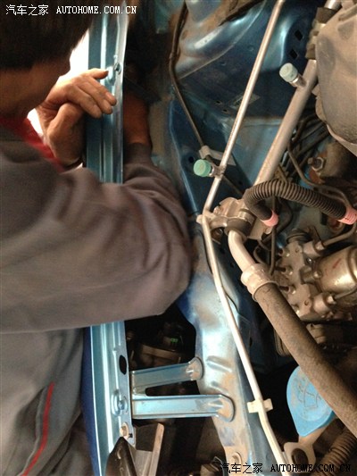

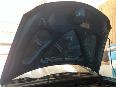

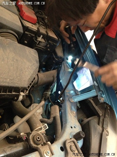

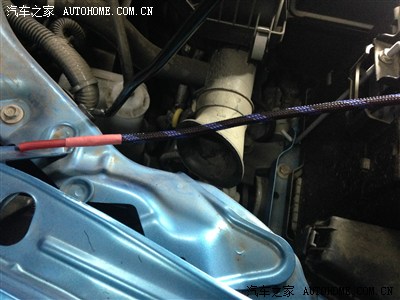

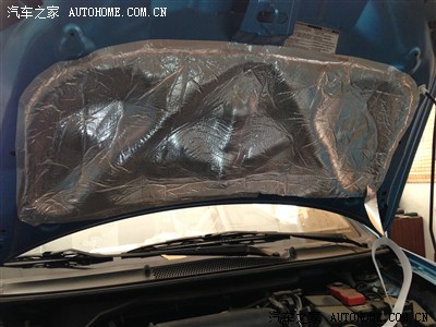

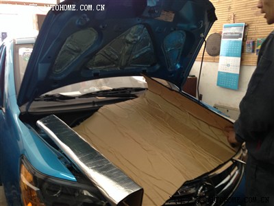

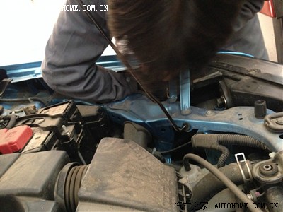

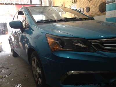

首先先是前翻~~发动机是主要噪音
你以为这样就算完了吗??哈哈  这只是第一层

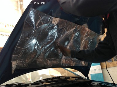

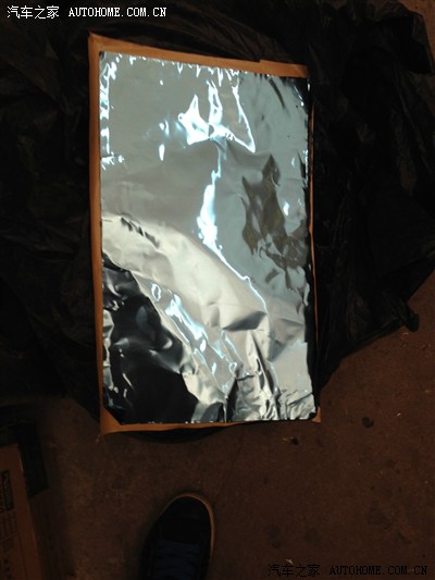

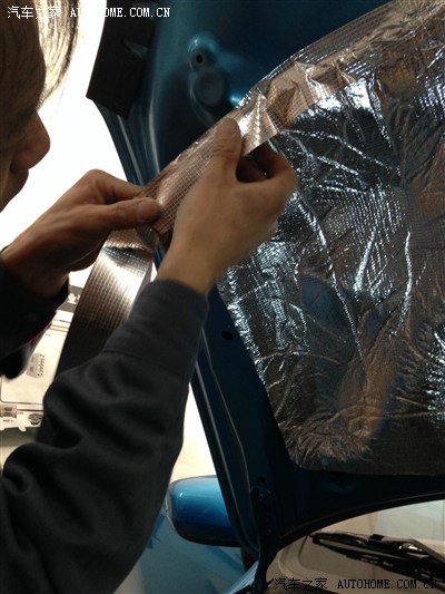

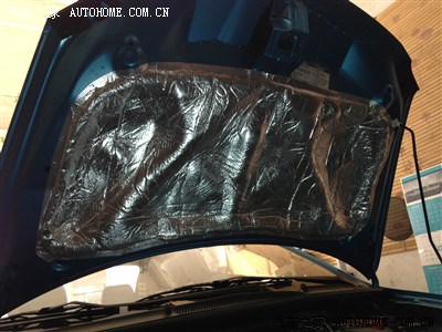

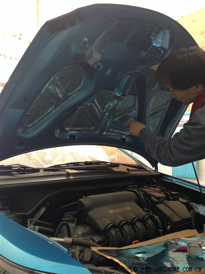

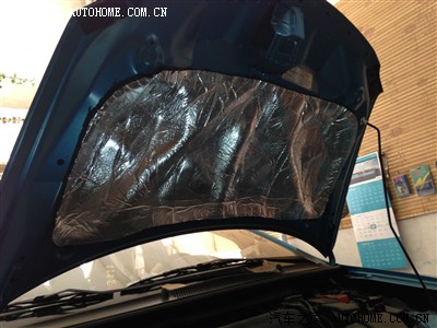

“大能”的引擎盖专用隔音棉
效果不错吧,再美观下边缘
效果怎么样

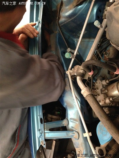

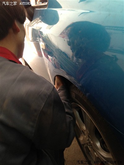

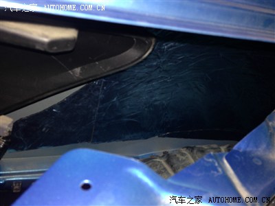

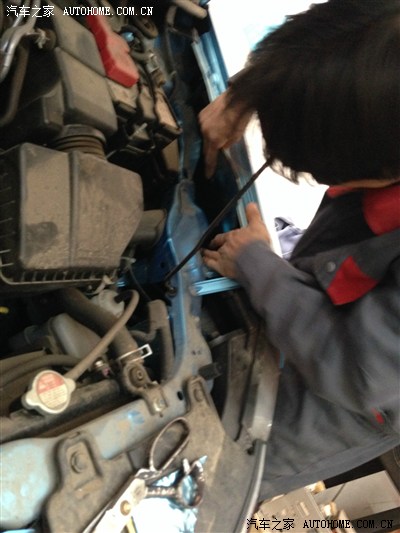

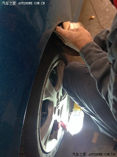

接下来是翼子板侧面也做上
都是一点一点手插进去贴
继续ing

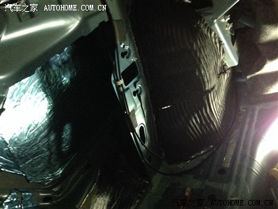

衬板里边也要做
右边的开始
看看翼子板里的效果

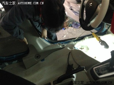

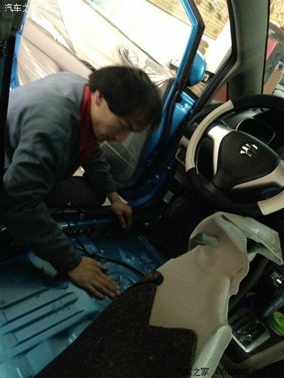

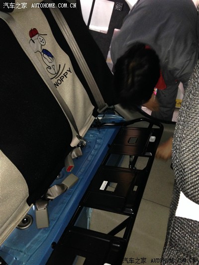

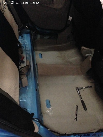

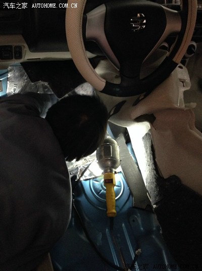

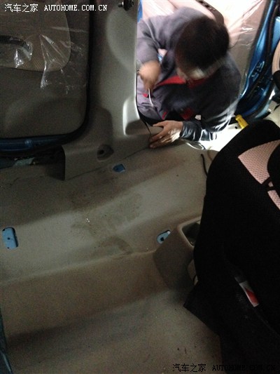

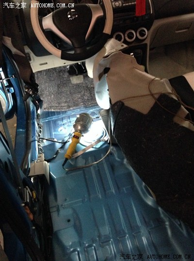

拆后座,拆了半天 原来中间还有个螺丝加固的

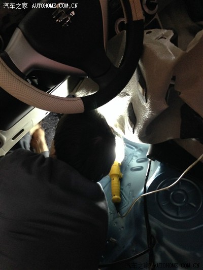

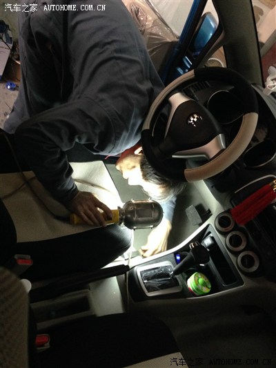

前边座椅拆除
一顿拆,各种拆,全部拆下去

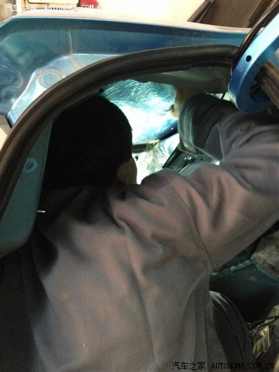

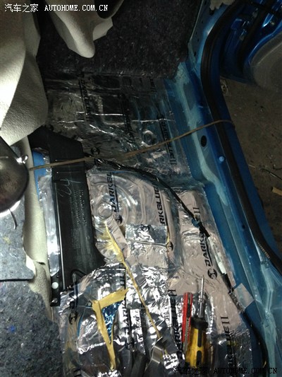

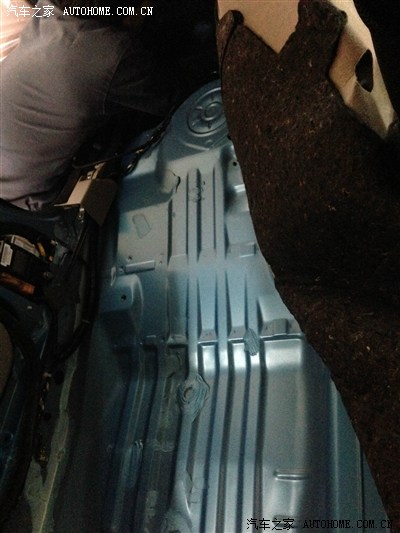

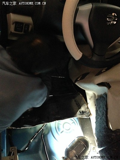

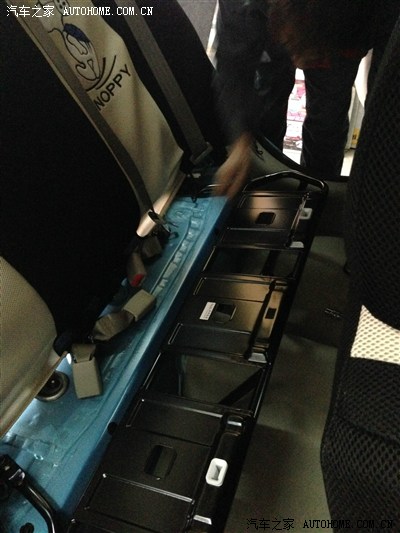

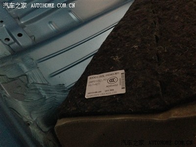

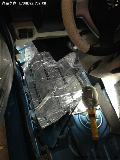

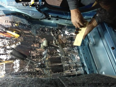

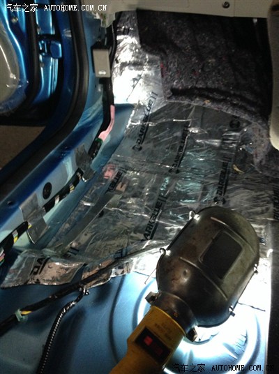

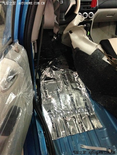

难怪开车时噪音很大,带起来的小石子在车底盘咯咯作响,原来底盘一点隔音都没有,不只是底盘没有隔音,  整车都没有隔音  一丁点都没有  门板也没有

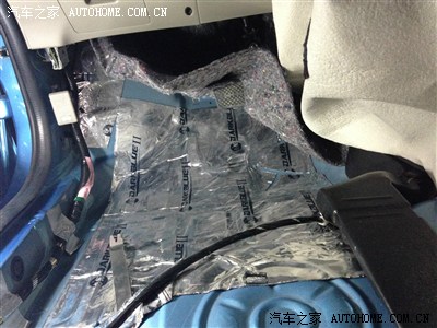

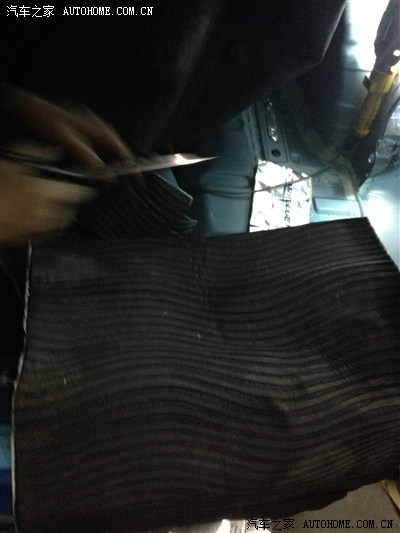

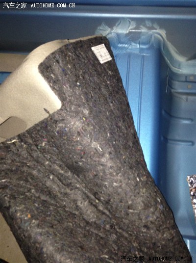

底板棉  是黑心棉, 算隔音棉吗???

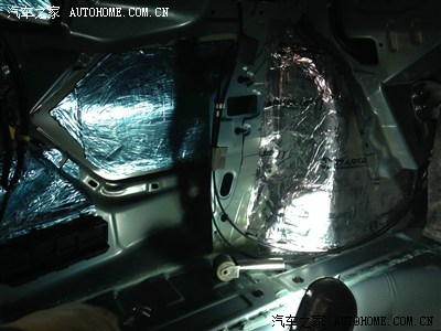

看看这一层钢板

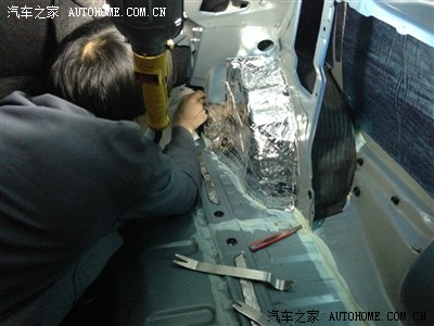

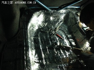

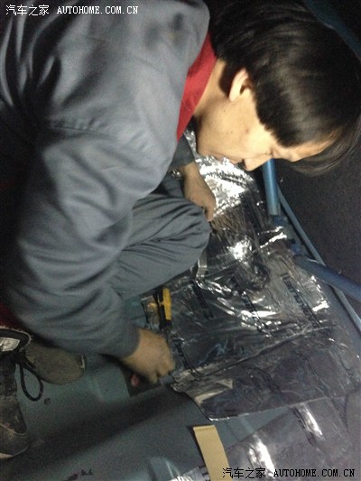

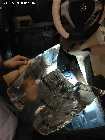

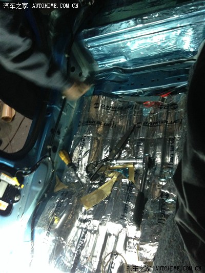

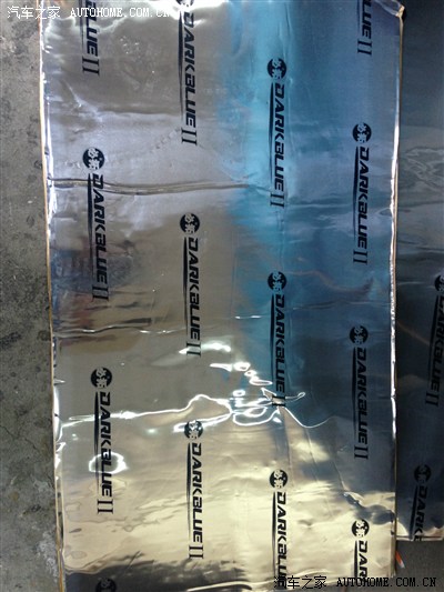

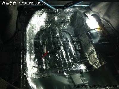

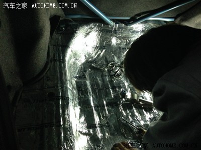

必拓的隔音止震板
都是整块贴的,不是贴条, 是满铺  满铺意味着什么, 意味着耗材多,贵啊

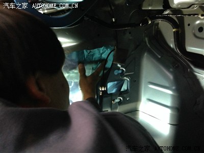

一侧一侧的贴

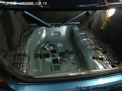

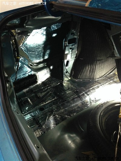

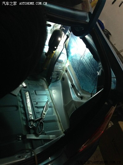

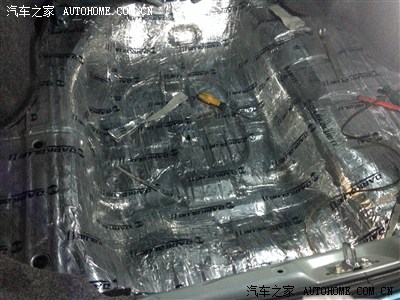

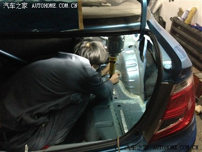

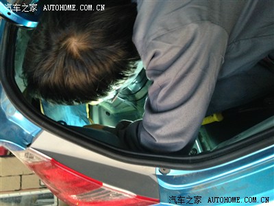

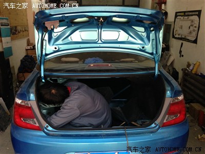

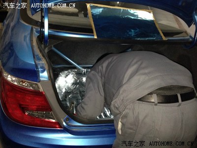

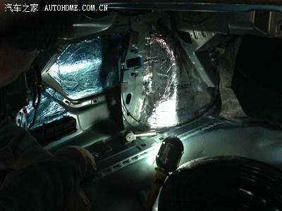

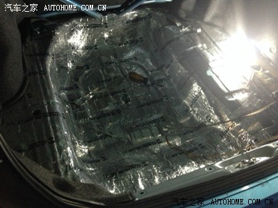

接下来就是后尾箱了。。。
完全进入式
必拓
看到效果没有,马上还会有更惊呆的
就在这里, 扬帆音响,  在长春还小有名气的呢,不少外地人都奔着他来 让他来改音响,10万元以上的改装单子他已经接了不小于二十单,前几天他刚去广东学习交流,在音响这个行业 他已经十四年了
以上小广告是有感而发,嘿嘿
继续正题

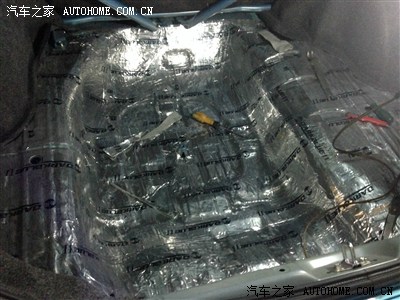

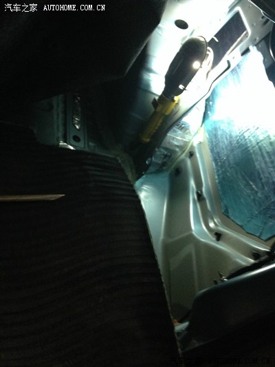

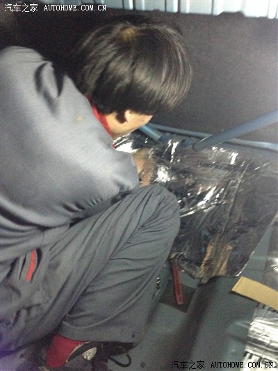

马上备胎下
感觉咋样
后尾箱大功告成

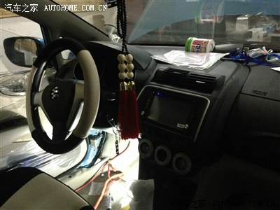

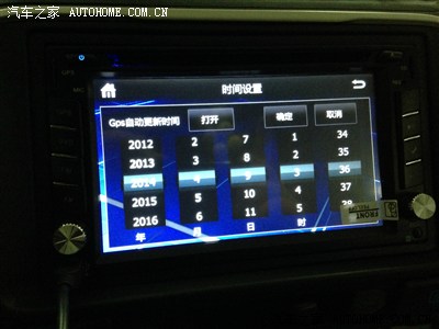

第一年的工作完成,回家休息, 接下来是第二天弄的,第二天上班没有去改装店,所有拆原有CD机没拍到,去的时候已经把DVD导航换上了

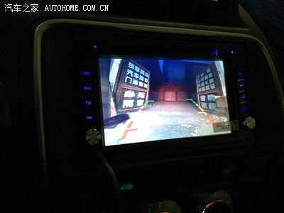

效果

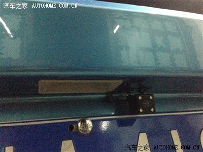

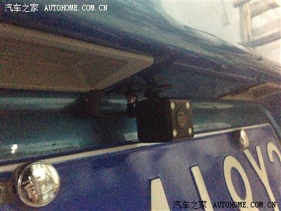

摄像头非常的清楚。。。用东北话讲,杠杠的

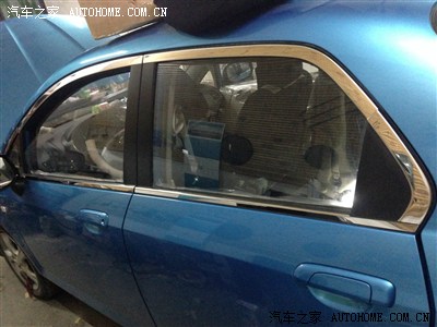

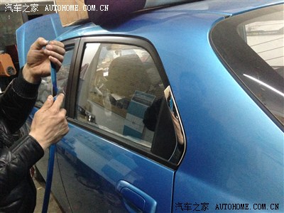

再贴个车窗亮条

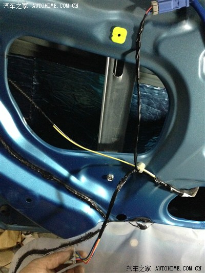

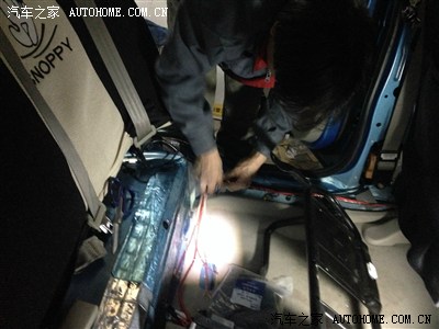

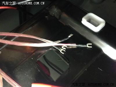

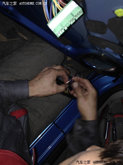

看音响布线,统一放到套里,活干的非常漂亮
车窗亮条已经完毕,非常漂亮

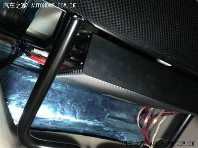

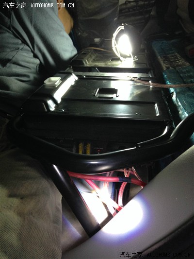

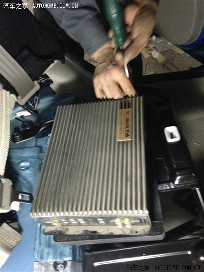

功放机,准备放到后排左侧座椅下边,制作了一块木板,功放固定到木板上,木板在加固到后排座椅架子上
线都配上接线柱,活干的细腻,注重细节,给人一种说不出的感觉(如果换在别的地方,肯定就是直接精接到功放机上)
照不出什么效果

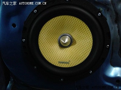

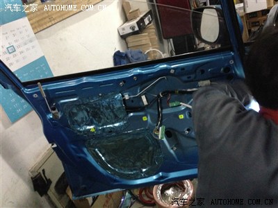

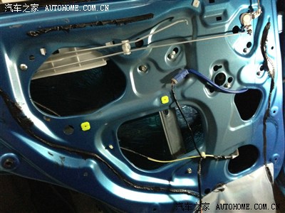

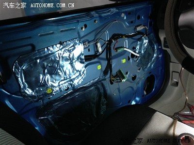

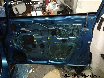

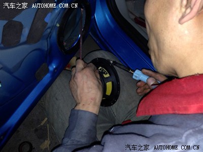

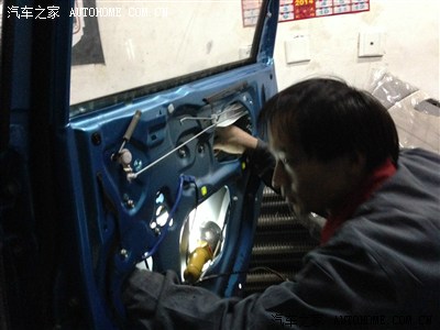

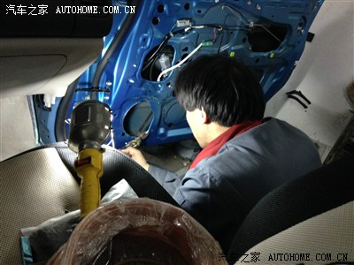

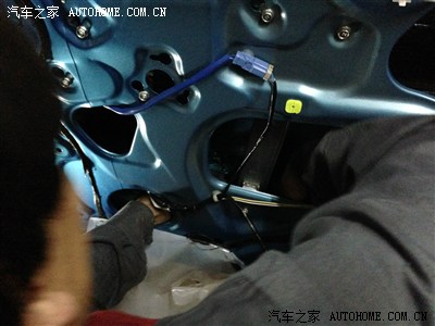

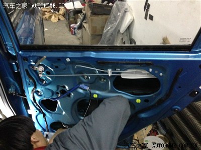

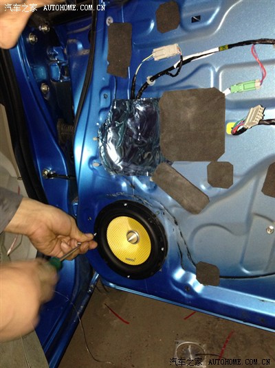

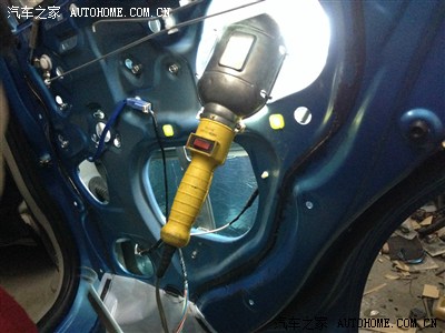

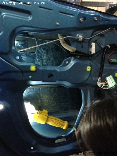

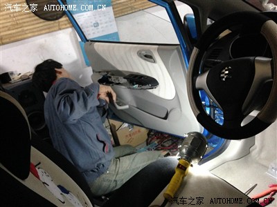

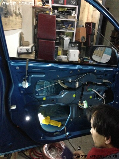

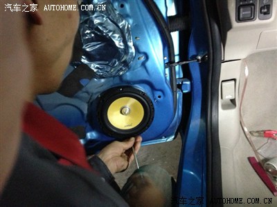

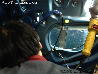

继续,先做两个前门的隔音, 然后直接换两个门喇叭
喇叭有点大,必须扩剪
里面一层,外面一层,左右都是两层
中音喇叭。。。。
前门门里板还原

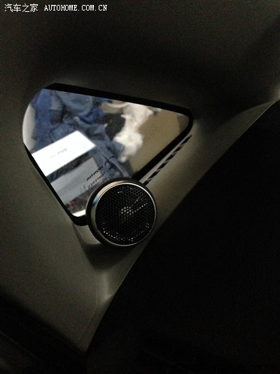

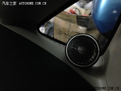

高音喇叭,安到小三角窗上

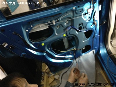

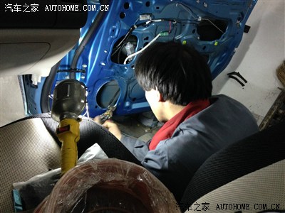

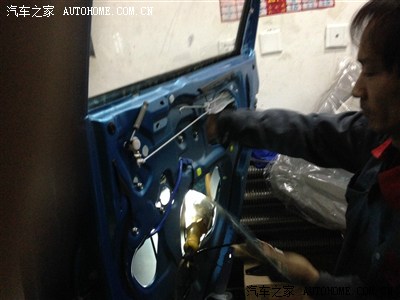

继续安装后门的隔音

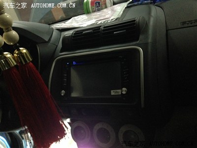

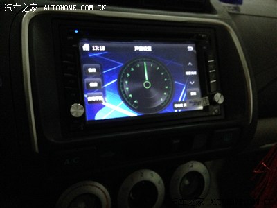

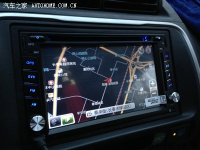

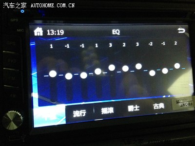

展示一下DVD导航, DVD音质非常不错,屏幕够清晰
又后门继续做着隔音

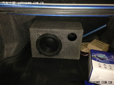

尾箱低音炮!!!! 咚咚………………
