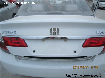

后标看起来不错  实际过程后觉得质量一般 不过好在便宜

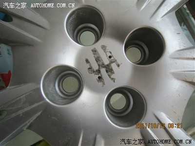

轮毂的4个  现在看是好的 实际一个烂的我最后用打火机烧塑料粘起来了

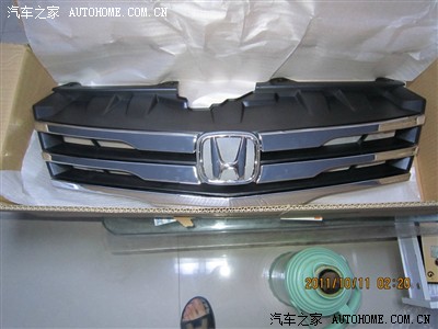

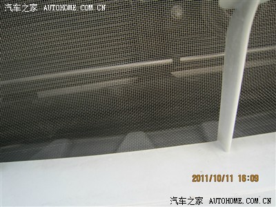

神秘嘉宾来了  这是是旗胜车的水箱保护网  让淘宝那家伙骗了 更本安不上去
车卖了以后接回来S1后准备试下  因为我看到单位的本田车保险杠下面洞大
水箱残不忍睹    你们懂的

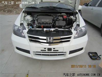

在4S咨询  换中网要拆保险杠  我是不准备拆的  大胆尝试下
先来拆上面4个和下面4个塑料螺丝  很轻松
螺丝近看
下面的要把手重进气栏伸进去    技巧问题  轻松啊~~
必要工具一把
8个塑料螺丝下来了
中网  还是取不下来  仔细里还有2个螺丝
这就是为什么要取保险杠的问题因为实在不好取
好在哥比较手巧吧~~取了 下了  中网下来后看就是那个口的螺丝
拆这个得用这样的工具  太长太短是不行的

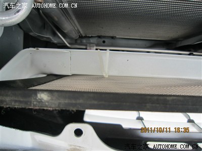

开始放水箱保护网进去看看合适不
乖乖   合适的很了
在来一张
下面的大洞挡上了
哈哈  合适啊
放上新中网看下
防护网有点碍事  准备办了?
有办法  换下上下开始固定~
固定好的样子  怎么看都合适啊
前面基本差不多了~~

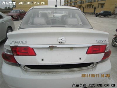

后面的看下
看的不爽  动手~~

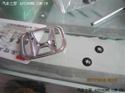

胶太烂了  老婆上手了  扣
车标里面还有2个固定的螺母
上去看
看效果
呱呱的

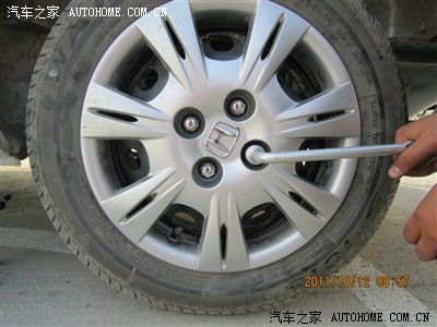

不管了  抓时间换~~
由于没用千斤  想着几下就换完了结果没想到这是最费事的
千斤没用   螺栓都下了结果一关车门  咣当  车卧了 ~~我日
当下都不敢动了马上取千斤支起来 ~~看来不可以偷懒这个完工天黑了相机没电了明白在来    辛苦 啊
第2天早早开工  又取下一个
就一个18块的这玩意  你又是后面2个动卡上卡子
又是用胶粘  成心玩我了吧  太不好搞了

开始拼命了  好难去掉的
为了不刮花漆面  用了它
很不错的  推荐下
基本差不多在用热水布擦
马上要上岗的标
那2个黑色的卡子不好上去
先上下过过松点

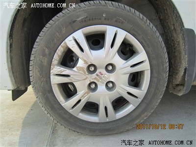

干净了  就是不错  等轮胎不行就换195  55R15的
现在没钱
加工完成的  漂亮吧~~
下楼去装车  呵呵
好了看看  漂亮啊~~在来其它轮胎看下
好不
在来
远看下
拉近

 完  随便在说下厂家谁设计的那个标了~~所以看到标的人和我一样不认同
真不知道咋想的了    哎~~在这个神奇的国度  神马事都有~~
