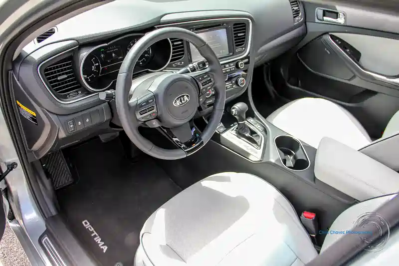

真的是太美了中间那个镀铬条真的是点睛之笔
而当时我的车是这样的,11-13的中控台实在是丑到哭,后来2个月没有想,好像强迫症有所缓解
后来难解相思之苦,又安了国内14款顶配的中控。中控质感有所提示。
但是一看到海外版的14款原装中控就觉得自己的土到掉渣!实在是不能望。
在全球找不到任何资料的情况下,我让我韩国同学帮我弄了套正宗14款K5原厂中控,毕竟小A喜欢折腾。
原厂中控,没有中文,这个到不是重点,经过曲折后能顺利安装就行,当时心里也没有底
各种配套件也陆续到货
然后就是拆拆拆,中控已经被我拆了无数回,我感觉自己闭眼眼睛也能拆
各种比对,各种研究,总是在孤独的夜
经过不懈的努力,终于安装成功,所有功能实现
